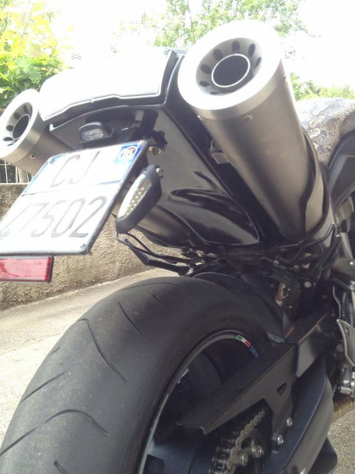

  • ecco tanto per capire di che stiamo parlando, la differenza di baccano tra il 2/3 e l'intermedio è notevole da sinistra, st2/3, intermedio, st1

la mia gira da anni con lo stage 1 e il dbk maggiorato,il primo a sinistra nella foto di andrea..è un ottimo compromesso..senza fa piu baccano ma si sente piu stirata..
