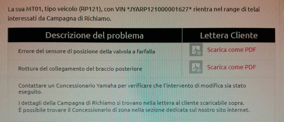

Ho letto che c'era stato un richiamo per TPS: come si fa a capire se la mia moto era coinvolta e se venne poi concretamente attuato?

chiami la Yamaha con il numero di telaio e te lo sanno dire :)

Ho appena visto che sulla pagina della Yamaha è possibile inserire il n. di telaio e il sistema ci dà le informazioni necessarie.
La mia moto risulta essere interessata sia dal richiamo per la TPS, sia da quello per la "rottura del collegamento del braccio posteriore".
Mi viene scritto di chiamare un Concessionario Yamaha per verificare se gli interventi siano o meno già stati fatti.

rottura del collegamento del braccio posteriore...... :Doh:
Andrea....ha a che fare con quel "coso" gommato deteriorato che dava gioco al forcellone?
