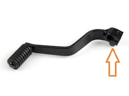

Delle volte qualche tubetto del breather di decantazione del sistema recupero vapori olio perde e le gocce finiscono per scorrere da quel lato solitamente più sotto ma può essere (ne parlavano http://www.mt-series.it/index.php/topic/8751-mt-03-presenza-di-olio-sul-breather/  oppure qui Nordin trovava un' altra origine da verificare http://www.mt-series.it/index.php/topic/12528-mt-03-perdita-olio/) ...potrebbero anche essere trasudazioni dall' airbox se non l' hai mai svuotata.... (hai notato una mancanza sostanziale di olio ? hai controllato?) per il cambio assicurati che il pedale sia avvitato bene ,spesso si svita ,balla e si ha sensazione faccia più rumore ,stringi un pò la vite che lo fissa ...
