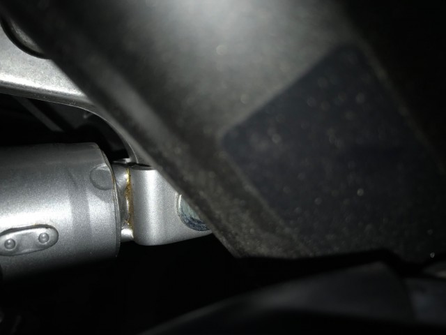

(TRACER 900) Monoammortizzatore con ruggine (sostituzione in garanzia)
Mi sono recato dal concessionario per ruggine sull’attacco inferiore del mono dove è apparsa la ruggine
Mi è stato sostituito il mono posteriore in garanzia

buonasera a tutti,
anche a me è comparsa ruggine, non è ovviamente ancora una situazione grave, ma vorrei un vostro parere per sapere se è lecito pensare di appoggiarmi alla garanzia per questa sostituzione.

Chi ha avuto la ruggine si è fatto sostituire il mono in garanzia. Se il concessionario non ha il ricambio te lo ordina, poi quando ti dà l'appuntamento ci vai e aspetti, non ci vuole molto. Il mono intanto lo puoi usare tranquillamente, non ha problemi strutturali o di funzionamento, per ora è solo un fatto estetico.

non credo comunque sia normale su un mono nuovo questa ruggine, anche se è ovvio che in misura così superficiale non crea problemi strutturali.. il mio dubbio è che il conce non mi sostituisca il mono proprio perchè può essere un problema trascurabile.
Scrivo questo perchè ho chiamato il conce e mi ha fatto su una storia ... che deve chiamare la yamaha, che deve avvallare il richiamo... che poi gli manda il pezzo, ma lui è legato alla casa madre e non può prendere iniziative, che non ha mai fatto questo intervento (figuriamoci... un concessionario ufficiale!!! che non lo sa...)  :huh:
io credo che se in yamaha hanno "rivisto" la struttura del mono con uno nuovo in alluminio sull'attacco... allora è implicito che yamaha riconosce un difetto..
vi terrò aggiornati.
Sabato, approfittando del open week yamaha, mi sono recato in concessionaria per fargli vedere mono (e fianchetti rotti), il meccanico ha fatto un paio di foto e mi ha chiesto di contattarlo Giovedì.... poi sentirò che dice.
Già da Mercoledì a Sabato la situazione ruggine è peggiorata.. nel mio garage c'è freddo e umido, questo non aiuta.
bene ragazzi,
ho chiamato il conce yamaha che mi ha confermato la sostituzione in garanzia del mono e dei fianchetti... inoltre ho opzionato le pedane della MT adventure.. 60€ montate e passa la paura  ;)
