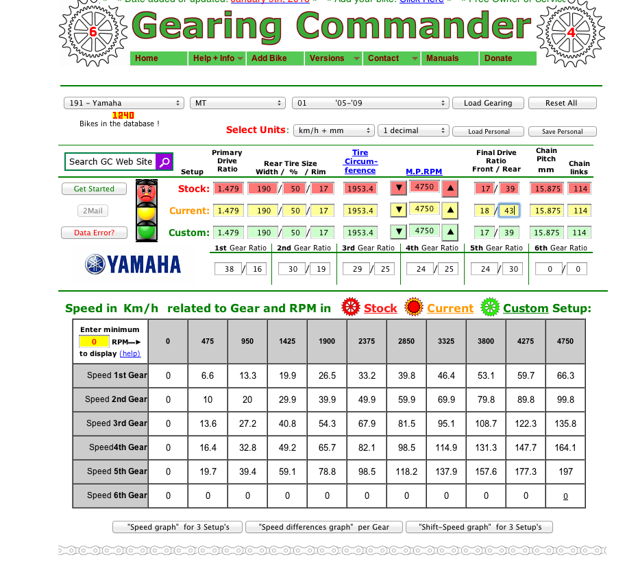

Una domanda ragazzi a parte i lavori che sono da fare il rapporto 18/43 come va e se varia nel contachilometri.
Ma... 18/43 è quasi come 17/41 con però un peggioramento delle geometrie del tiro catena perché andando ad aumentare i diametri di corona e pignone, si avrà con tutta probabilità un maggiore seduta del retrotreno in accelerazione.
Personalmente opterei per un 16/39, solo leggermente più corto delle prime due opzioni ma senza effetti negativi sul tiro catena.
In ogni caso andrai a falsare la lettura della velocità...

Io ho messo il pignone da 18, la corona è originale. La moto ha più di 30.000 km, non sono un maniaco della pulizia e lubrificazione della catena, e la trasmissione sta ancora molto bene.
Più che la corona, che in ogni caso è grande, è il pignone piccolo che usura.
Riguardo il Tiro Catena, è leggermente diminuito, nelle forti accelerazioni il retrotreno si schiaccia meno e diminuisce la tendenza a sollevare la ruota anteriore.
Riguardo le masse in gioco relativamente all'aumento dell'effetto giroscopico, ritengo che la variazione sia ininfluente.
Dovrebbe essere il contrario Omar, pignone più grande alza la catena davanti e il suo punto di contatto con il pattino catena superiore...
quali pattini?
Il pattino catena dove la catena appoggia nella parte anteriore del forcellone, quella slitta di plastica nera, quando la moto è a terra con il pilota, in assetto di marcia insomma, nelle geometrie del tiro catena si considera il punto in cui appoggia la catena e per quanta parte di escursione appoggia, ora è un pezzo che non mi metto a tavolino a calcolare come cambia il tiro in base alla trasmissione, però in pratica in base a come sono disposti i centri di pignone, ruota, forcellone e appoggio catena sul pattino, si può determinare il comportamento in accelerazione, in linea di massima però aumentando i diametri di pignone e/o corona, vai ad allontanare la catena da questo teorico punto sul pattino, aumentando l'effetto dello schiacciamento del posteriore, ora io più di così non riesco ad essere chiaro e non mi so spuegare ma ho in testa il concetto e ne ho constatato in pratica gli effetti
