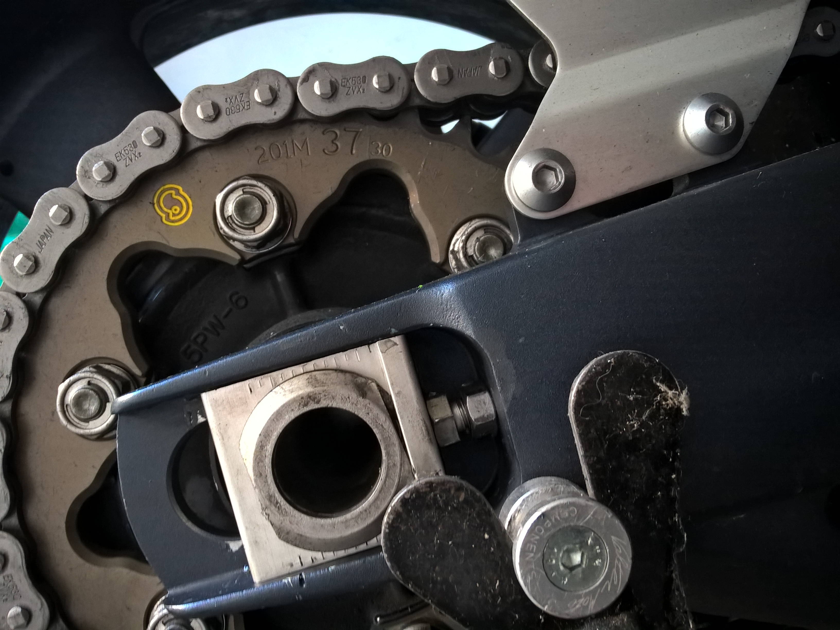

per motivi miei ho sempre scartato l'idea di montare pignone 18, poi Omar se ne esce con la richiesta di una corona z37, qualche veloce ricerca e trovando nulla nei prodotti standard, scovo le corone Sitta, solo ergal e dentature anche a richiesta, detto fatto, in dieci giorni arrivano, una per me attacco Marchesini e una standard
montata e testata sul San Marco, be che dire...
perfetta, freno motore diminuito drasticamente con effetti benefici sul apri chiudi, prima sfruttabile, seconda e tutte le altre marce che viaggiando appena a gas puntato e bassi giri non strattonano sempre per via della minor coppia retrogada generata dalla ruota in rilascio
e allungo micidiale della quinta che, finalmente fa il suo lavoro senza far mancare una sesta!
nessun calo di prestazioni perché evidentemente la coppia viene sfruttata pure meglio eeee velocità lette effettive o davvero vicine al reale
solo benefici insomma, sicuramente anche sui consumi che però non ho verificato

Fatto! Ora ho 17/37.
Rispetto la 18/39 è un pochino più corta, poca roba, prima a 100km/h di strumento il GPS rilevava 102...ora 101, quindi nella guida non si avvertono differenze.
L'unica cosa è che adesso si alza più facilmente, sarà che la moto è "più corta" e questo influisce sul Tiro Catena? Chissà, a me mi piace, prossima volta...18/40 :P

Dopo una 4-giorni di MT-Days bella intensa non posso che elogiare la scelta della tanto citata corona da 37. Sostituita la 40 del mio kit trasmissione passo 520, ho trovato una moto dalla guida estremamente fluida, regolare e piacevole, che ha dato molti meno grattacapi nei tornanti stretti rispetto a quando aveva i rapporti accorciati.
Inoltre - nel tragitto verso casa - ho segnato una percorrenza di 232km SENZA che la spia della riserva si accendesse. A conti fatti sarei potuto quindi arrivare a 260 prima di rimanere a secco. Eccezionale. :thumbsup:
