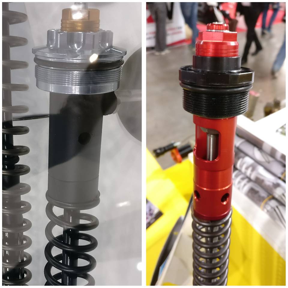

Ciao, oggi girando per eicma ho potuto vedere da vicino le cartucce Misano di Andreani(a sx) e le Mupo caliber 22(a dx)
Dalla foto si vede una differenza tra le due per il passaggio dell'olio, chiedo a chi se ne capisce quale modo è migliore. A me ispirano più le Mupo

Io preferirei le mupo, Le Misano non sono Ohlins, anche se comunque molto meglio delle originali.
Le Mupo sono in offerta a 490€,le Andreani le trovo a 500€ compreso l'olio. ..che dubbi,io prenderei mupo
Mupo
Ho preso andreani solo per un offerta..’ma sennò avrei preso mupo..

Piccolo OT, ho avuto modo di parlare coi ragazzi di Mupo al loro stand di EICMA per dei progetti personali e sono rimasto favorevolmente colpito dalla loro cortesia, competenza e disponibilità al dialogo, oltre che dal know-how tecnico riversato nei loro prodotti. A mio personale e modestissimo parere le loro cartucce sono nettamente superiori a quelle proposte da Andreani.

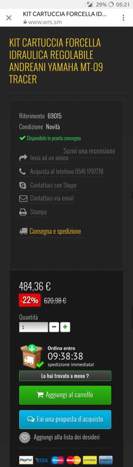

Vi segnalo che sul sito wrs ci sono le cartucce Misano di Andreani per la tracer 900 ad un super prezzo... 484€

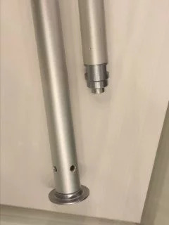

Ciao,
La differenza è che il nostro kit monta pistone da 25mm con passaggi d'olio espansi. Le molle sono personalizzabili per il peso cliente e le cartucce sono completamente regolabili in compressione/estensione e precarico molla. Al vecchio kit abbiamo apportato una modifica sul tubo cartuccia con un foro minuscolo che garantisce una minor pressione interna al sistema e uno scolo dell'olio più rapido e fluido rispetto al kit precedente.
Spero di esserti stato di aiuto!
