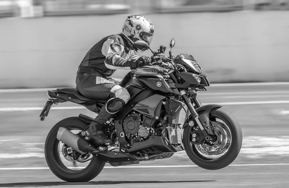

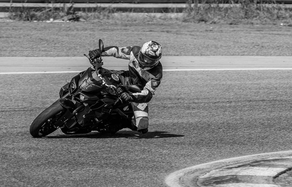

Lunedi 2 Pasquetta ho battezzato la mia Mt in pista ad Adria con mio amico nicola pure lui Mt10:
complessivamente devo dire molto meglio del previsto ,
gommata nuova con metz 7RR, pressione gomme ant 1,6 post 1,8, (mai una scivolta tenuta di strada ottima)
precarico anteriore mezzo giro HI, il resto di serie così come posteriore, non toccato ,
scarico Akrapovich , (non ho minimamente toccato)
pedane senza piolini , (mai toccato)
consumato saponette e protezioni piede , sopratutto sx , ( adria a quasi tutte curve a sinistra )
puntale ermax , strisciato lato DX ! ... stranezza
ottimo uso del quickshift , stracomodo , (peccato non averlo in scalata
sono alto 182 cm e peso 81 kg per darvi mia "stazza".,51 anni .
impostazione aggressiva di guida, ma stile anni 90 .... con busto sopra serbatoio ... (bhe io avevo Doohan e Kevin Schwanz come idoli :lol: )
Queste le info tecniche essenziali , impressioni ottime , l'idea era quella di provare e poi tarare, ma non c'è stato bisogno -
freni che temevo hanno fatto il loro sporco lavoro e solo dopo 2 ore un pelo duri ma senza compromettere la frenata
superato diversi " smanettoni" pistaioli non targati con paddock al seguito :-) alla fine non erano tante le moto che ci davano la birra , qualche ducati e R1 preparate con gente che aveva qualche decina d'anni di esperienza più di noi .... :P ma ci siamo ben difesi , divertiti e portato a casa i mezzi sani ...  cosa più importante -
vi allego qualche foto presa anche dal video fatto con gopro :
