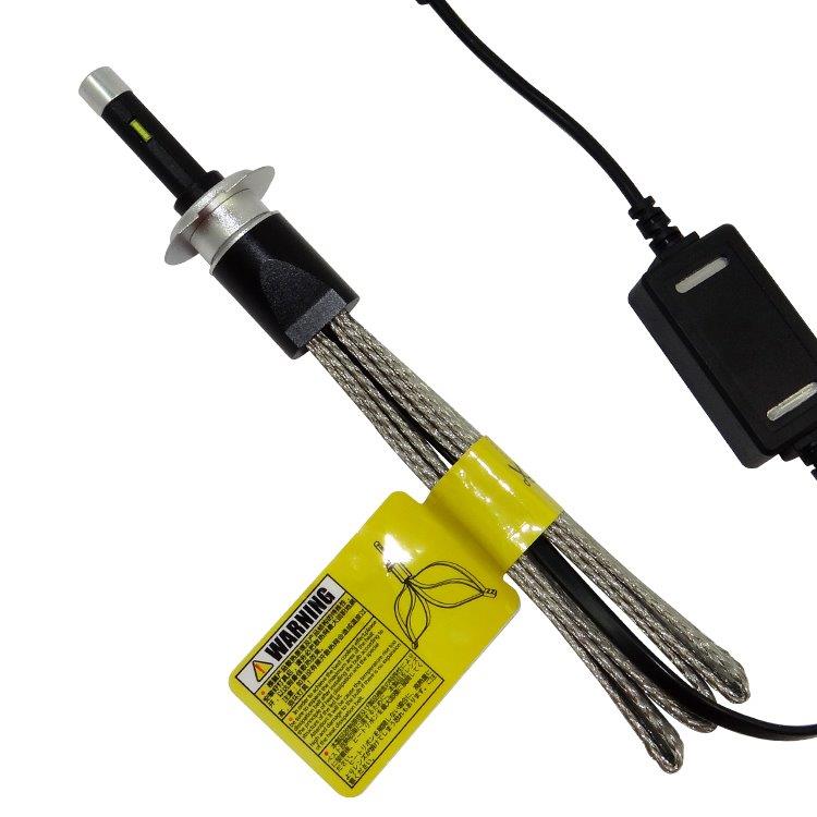

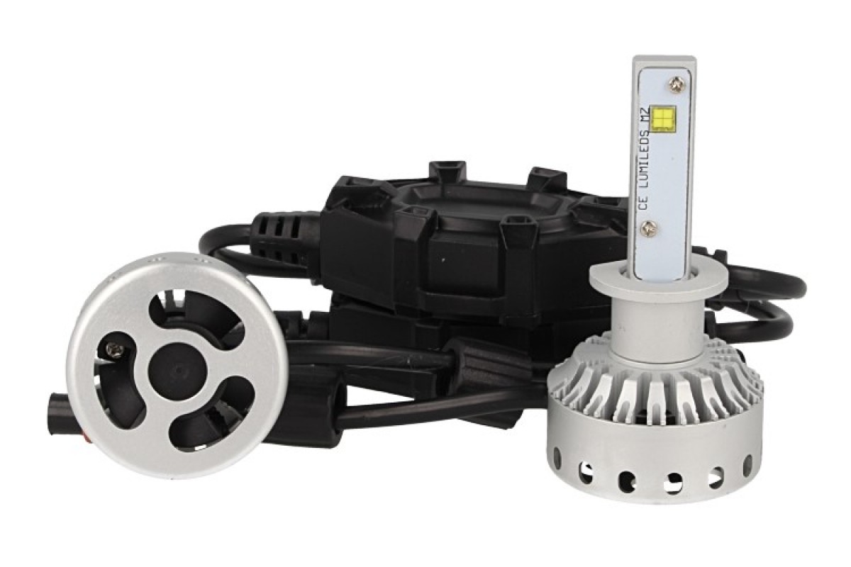

Io ho montato questo kit con la ventolina. ha un ingombro veramente ridotto ed entra ( siamo al limite ) senza problemi.
Poi mi arriverà quello con la treccia metallica con ingombro ancora minore.

Ecco questo è il problema che ho...o trovo altri tappi per poter chiudere oppure altre lampade...
Quelle in foto che hai messo hanno tutte la centralina esterna? Non voglio smontare per l'ennesima volta la moto, ormai l'ho smontata più volte dell'hornet che ho tenuto 10 anni :-D
Ciao, domani ti faccio la foto della mia lampada a led con centralina esterna e il tutto sta dentro li senza dover cambiare coperchio[emoji106]

Domani mi arrivano quelli in treccia metallica.

Ecco qui, posizionata sull'abbagliante e la centralina si trova all'interno del gruppo fari , li dentro c'è un sacco di spazio.post-7235-15215440629153_thumb.jpgpost-7235-15215440663097_thumb.jpgpost-7235-15215440709444_thumb.jpgpost-7235-15215440766174_thumb.jpg
Inviato dal mio BLN-L21 utilizzando Tapatalk
Scusa ma come hai smontato il gruppo fari?
Non ho smontato il gruppo fari...
Ho semplicemente tolto la lampada originale, collegato la centralina allo spinotto originale, poi fatto scivolare la centralina all'interno del gruppo fari facendo uscire solo lo spinotto della centralina, in seguito ho inserito la lampada a led collegato il connettore della lampada alla centralina e chiuso il tutto[emoji106]

Quelle che ho visto di quella marca sono lunghe tutte 8,3 cm...le tue come sono?
Domani te le misuro e ti dico le misure[emoji106] ma poi se vuoi comunque puoi regolare quanto sporgono , perché se guardi su amazon dov'è c'è l'attacco h7 c'è un grano da svitate per far scorrere avanti e indietro il led.
