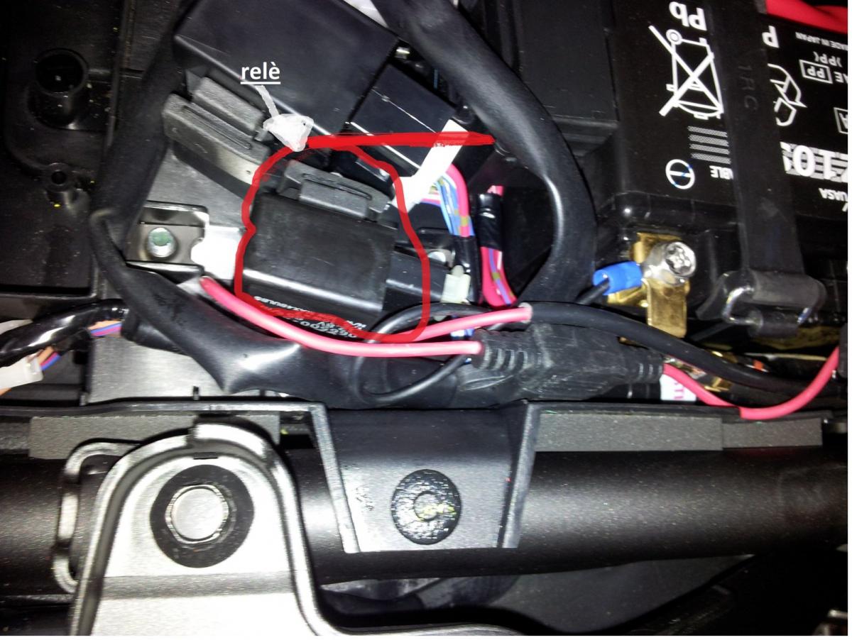

(TRACER 900) Posizione relè per frecce a led
Buongiorno, ho acquistato il relè per frecce a led per installare le plus di yamaha senza usare resistenze. Mi sapete dire dove è posizionato sulla moto il relè? Grazie a tutti

sotto la selle , tra le selle un po spostato sulla destra connettore bianco a tre poli con due soli fili
Questo

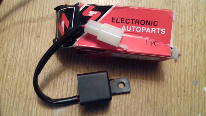

Io ho preso quello su Carpi moto. Tra l'altro dovrei averlo ancora da qualche parte perché quando ho venduto la monto ho rimesso le frecce originali. Se lo trovo metto la foto
L'ho preso anch'io lo spinotto è giusto?Non bisogna fare nessuna modifica?Ciao e grazie
Colleghi le frecce normalmente cambi il relè e basta.
