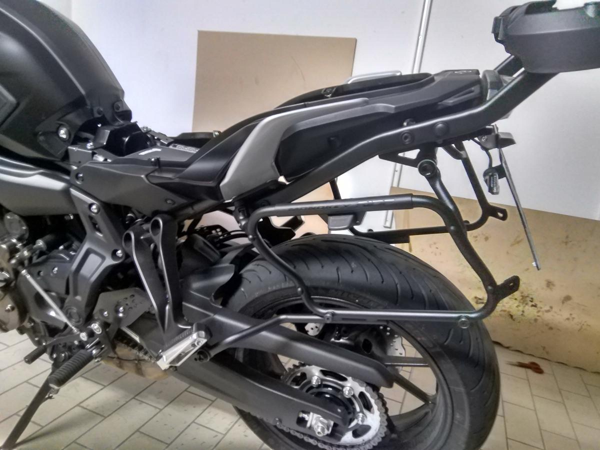

Buongiorno volevo mostrarvi questa realizzazzione del portatarga secondo me molto migliorato nell'estetica spendendo 30€.
Praticamente ho mantenuto il traliccio che dalla coda della moto si prolunga verso il retro e tolto tutto il resto mettendo al suo posto un portatarga regolabile preso dal bep's per 25€ e poi tagliato e forato ,una luce targa da 5€ , il cadiottro obbligatorio preso in prestito dalla vecchia moto e le freccie quelle originali per il momento.
Ecco il risultato.post-7235-15157569995959_thumb.jpgpost-7235-15157570062818_thumb.jpg

Ecco prima era così molto più aggressiva certo ma montanto le valige rigide la targa era molto più dentro rispetto ad esse e non sapendo se la legge lo permette ho preferito allungarla[emoji111]post-7235-15158337869382_thumb.jpg

Da quel che so la targa non ha una posizione di legge..nel senso deve esserci e non inclinata piu di 30 gradi...dopo c'è chi la monta sul parafango basso..chi sul forcellone..

Ecco prima era così molto più aggressiva certo ma montanto le valige rigide la targa era molto più dentro rispetto ad esse e non sapendo se la legge lo permette ho preferito allungarla[emoji111]attachicon.gifIMG_20171101_205828.jpg
