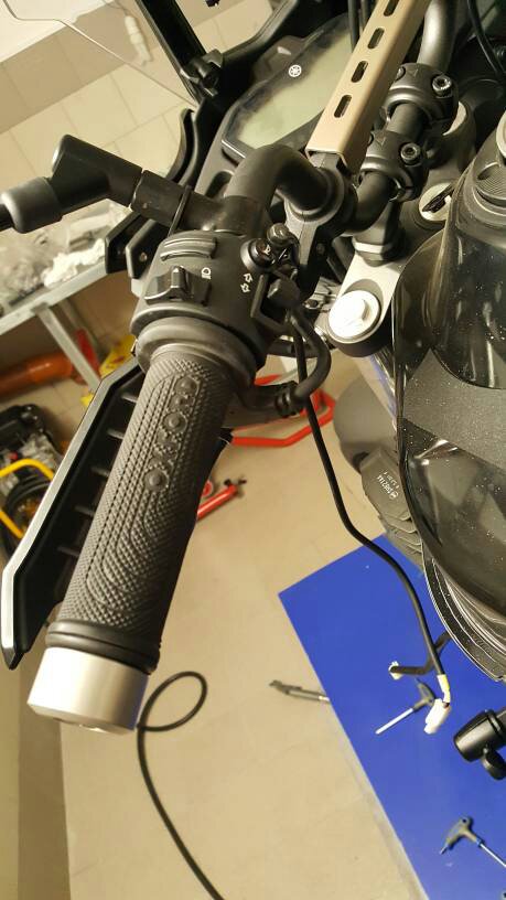

In questi giorni avendo un po' di tempo a disposizione ne ho approfittato per fare alcune aggiunte alla moto.
Ho aggiunto le manopole riscaldate oxford e lo speedo healerV4.

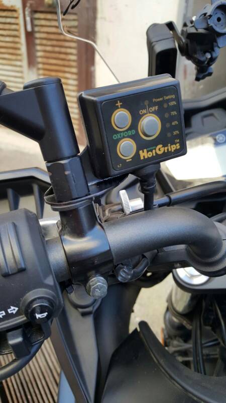

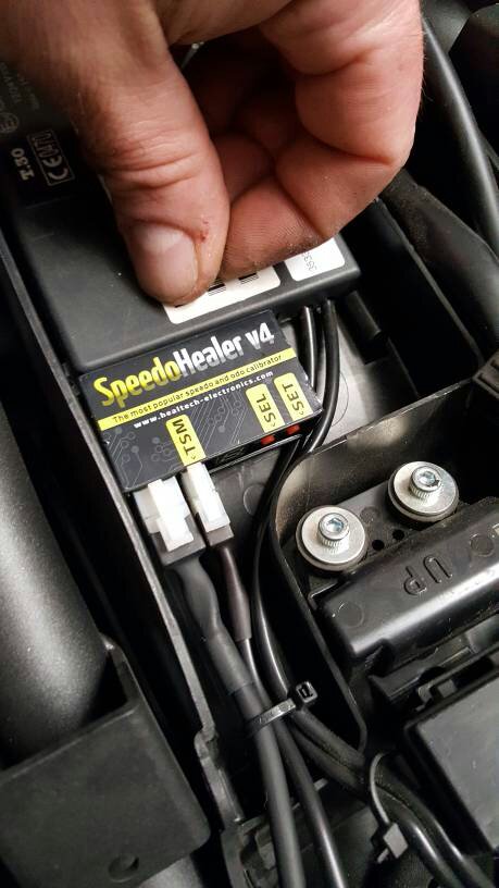

Allora ho collegato tutto prendendo la corrente dalla batteria e facendola passare per un relè collegato sulla presa 12V installata quando ho preso la moto, in modo che da qui si attiva e disattiva il relè che poi manda la corrente dalla batteria alle manopole riscaldate e allo speedo healerV4 in questo modo si possono attivare solo quando si mette il contatto e si accende la moto.

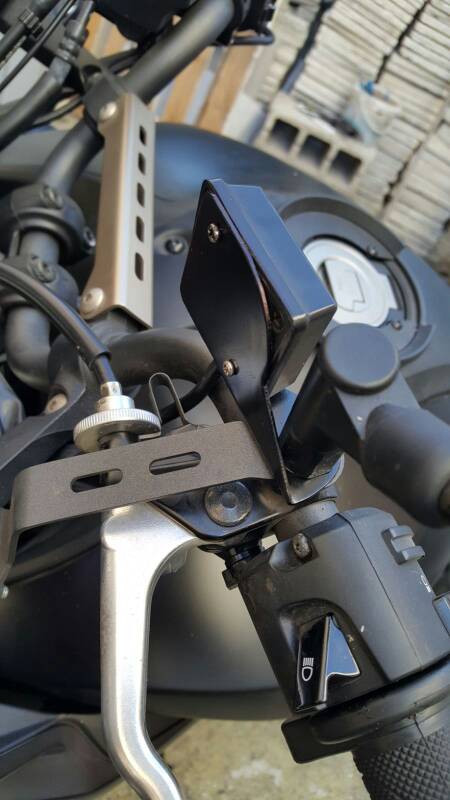

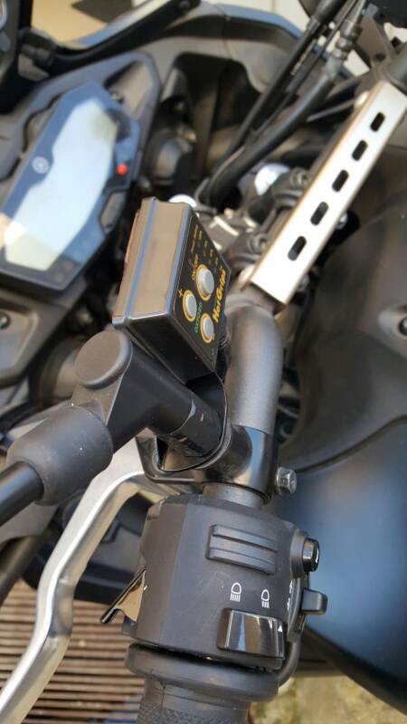

La staffa per far mantenere il comando delle manopole ce la siamo fatti da soli, io e mio cognato a cui ho dato una mano mentre mi faceva questi servizi vicino alla moto, e l'abbiamo posizionata sotto allo specchietto sinistro.
Sui cavi dell'acceleratore a destra ho passato un piccolo filo con un pulsante rosso che serve per vedere la velocità massima fatta tramite lo speedo healerV4.
P.s. per chi non lo sapesse lo speedo healerV4 serve per correggere lo scarto che ha il contachilometri, infatti va fatto un settaggio dopo aver preso la velocità con un gps
