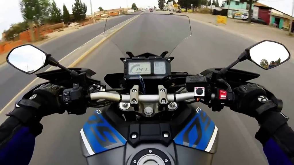

dalla foto che ha postato Lorenzo il manubrio non mi pare molto alto, le quote caratteristiche di un manubrio sono diametri, larghezza, altezza e apertura, non è cosi complicato capire cosa può andare bene e cosa no, ideale sarebbe avere in mano il manubrio aftermarket e confrontarlo con l'originale però con le quote che trovi nei cataloghi una mezza idea della compatibilità dovresti riuscire a fartela, se non tu un meccanico dovrebbe
