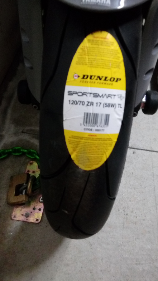

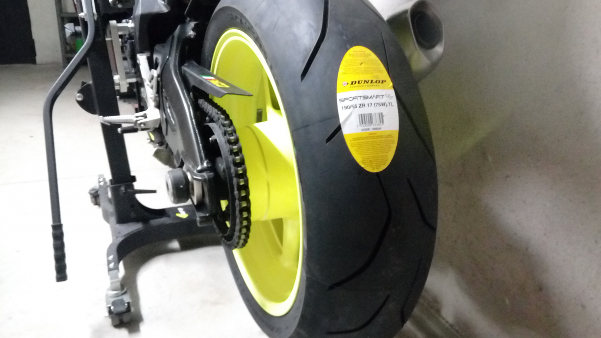

Buongiorno, io dopo le gomme di primo equipaggiamento ho sempre montato su le Dunlop GP Racer D 212 M, pneumatici stupendi ma con rendimento chilometrico scarso (2500  km). Quindi ho deciso di provare  le gomme in questione e mi sto trovando benissimo per adesso. Devo solo scoprire quanti km faranno . Il mio peso comprensivo di: tuta, casco, guanti, stivali, e paraschiena (10 kg ) ammonta a 85 kg. Su consiglio di OmarMT01  ho gonfiato lo pneumatico anteriore a 2,25 e lo pneumatico posteriore a 2,35.

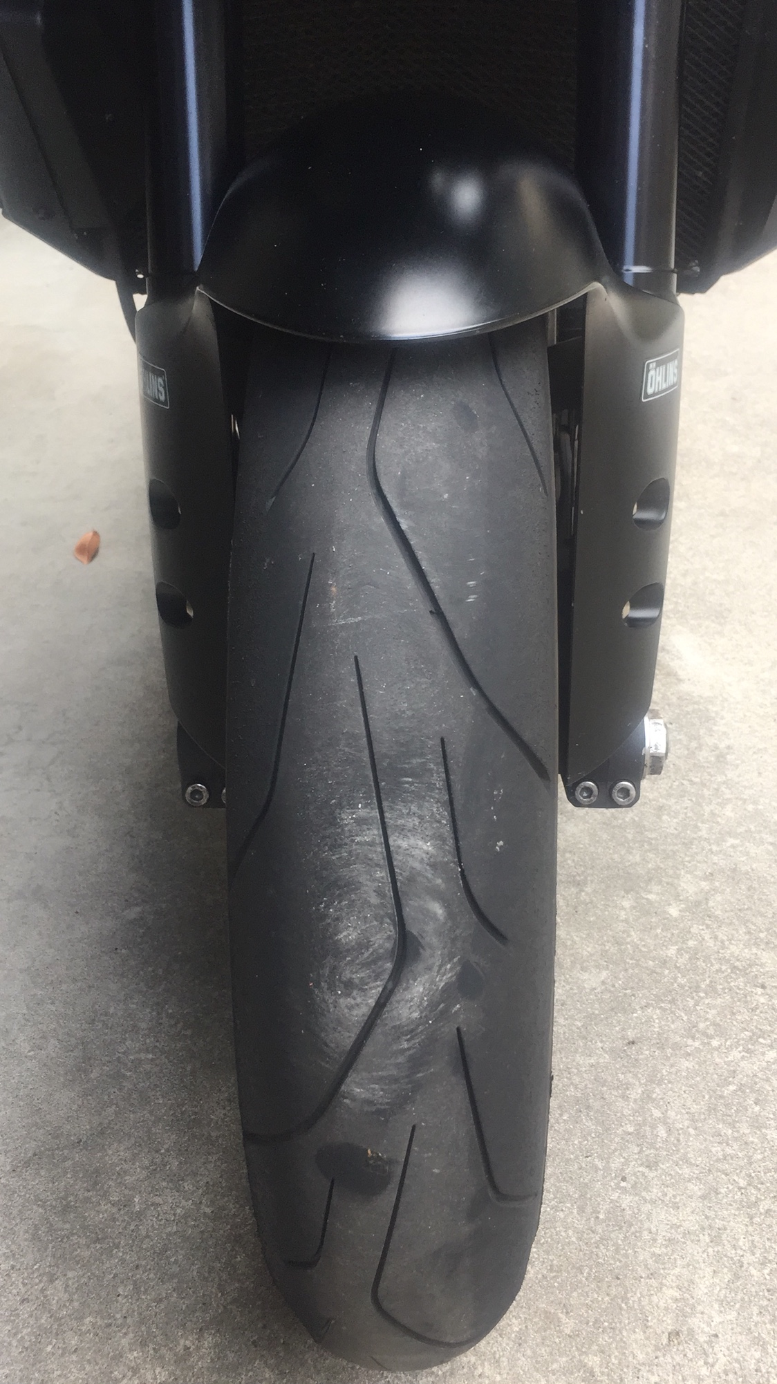

La mia TT all'anteriore è arrivata a 12000 km. Con la partenza di domani farà il suo ultimo giro...
Anteriore cambiata. 12800 km,aveva ancora battistrada ma sentivo troppo in curva i gradini che si erano formati...
 12.800km con una supersportiva?

Si,devo dire che la gomma all'anteriore è andata ben oltre le mie aspettative,mentre nel posteriore (pur sempre molto valida) ne aveva fatti poco meno di 7000....

Buongiorno bikers, ho già percorso 3800 km con queste meravigliose gomme e mi sono trovato sin da subito a mio agio. Che dire, pneumatici fantastici con tanto grip e tanta percorrenza in più rispetto ai Dunlop GP Racer D 212 M che non rimpiango affatto. Spero di farci ancora un po' di km.

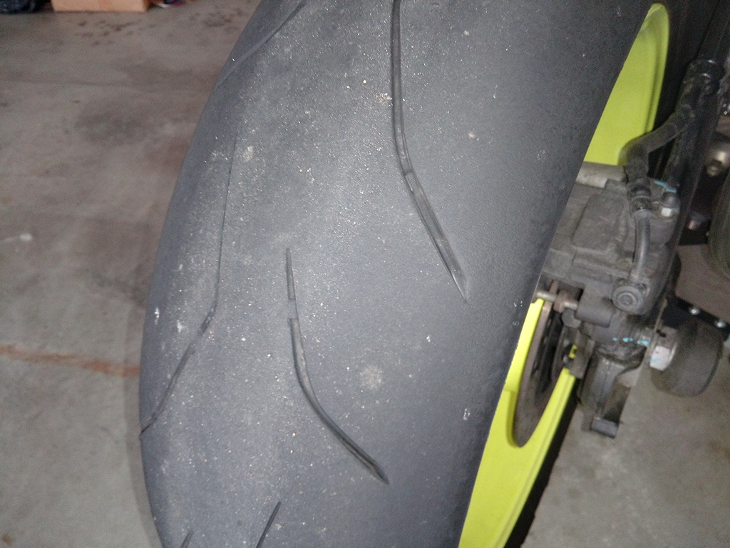

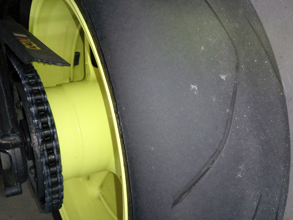

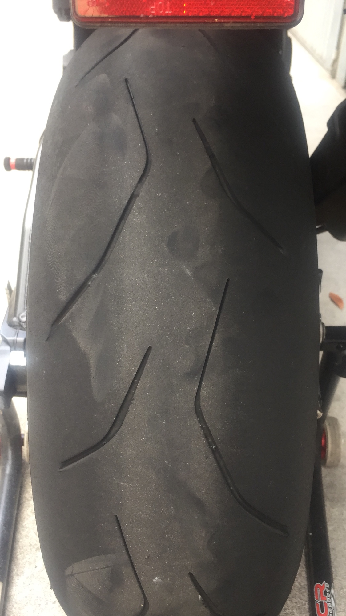

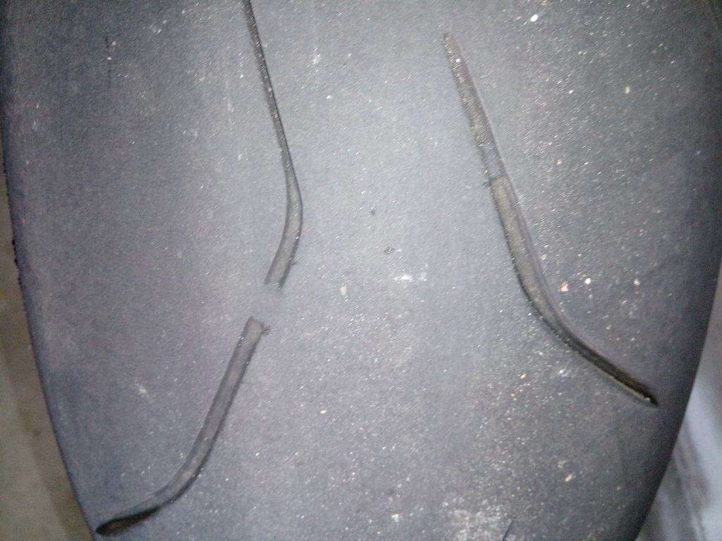

Fatti 4000, forse 4500 ci arrivo ma la posteriore è andata.
Ho raggiunto la tacca di consumo da codice della strada nel centro. Strano è la prima volta che cambio le gomme per consumo da dritto [emoji1787][emoji1787][emoji1787]
Per assurdo sulle spalle ne ho per farmi anche una giornata di pista (forse mezza[emoji85])
L’anteriore è ancora perfetta, almeno ad occhio nudo sembrerebbe così
Comunque seguiranno foto
