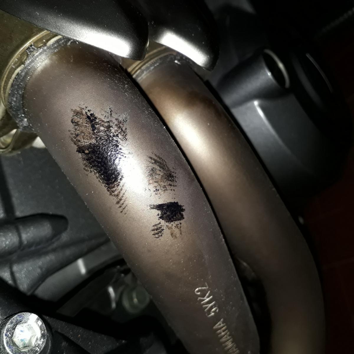

Come dice il titolo ho un collettore della mia mt-03 660 con una bruttissima macchia di plastica colata... così almeno credo (l'ho acquistata usata qualche mese fa ed era già cos'...).
Al tatto si sente un po' il rilievo.
Eccola <_<
Ho provato con il WD-40... nulla.
Ho provato anche con Ma-Fra Deca Flash che toglie residui di colla, catrame ecc... nulla.
C'è chi parla di sidol, chi di carta vetrata fine, chi di pasta abrasiva... :( Help!
Sicuro sia plastica? Se fosse quella si sarebbe bruciata con le alte temperature. Se fosse vernice?
Non saprei... non avevo nemmeno pensato alla vernice  :eusa_think:
Polish e tanto olio di gomito..
Non sarebbe meglio la pasta abrasiva? Il comune polish non "mangia" tanto, specialmente a mano
Nell'ipotesi "vernice" un eventuale tentativo con diluente rovinerebbe i collettori? Chiedo perché non so se hanno un trattamento ad hoc per le temperature
la pasta abrasiva gratta e rimuoverebbe il trattamento sui collettori, ergo si vedrebbe dove hai carteggiato, meglio qualcosa di meno abrasivo. :Doh:
Mi pare di ricordare che da qualche parte, nel forum, c'era qualcosa che scioglieva lo sporco...  :eusa_think:
In una discussione si parla di Sidol oppure il Rimouvi Graffi Arexons...
Perfetto. Ho detto una c@$$@t@.
Inizio bene  :(
Il SIDOL mi sa che non lo toglie quel pataccamento, provare comunque non costa nulla, se non quello del SIDOL
Del Rimuovi Graffi Arexons son scettico, nemmeno toglie i graffietti dalla macchina
Puoi provare, a collettore caldo, con un Cuneo di legno...o plastica così non graffia.
Poi ci vuole qualcosa che scioglie...diluente? Ho paura che opacizza quindi poi va lucidato...boh
si sara´colato il telo coprimoto o qualche cosa del genere . operazione di rimozione abbastanza difficile
Capitato anche a mio padre su 2 moto, lascia li e tieniti la plastica, viene via solo grattando, e non poco, quindi vai a rovinare errimediabilmente i collettori, noi le abbiamo provate tutte, alla fine l'unico modo era usare una paglietta abrasiva per pulire i piatti, ma i collettori si sono comuqneu rovinati, era meglio lasciare quelle macchioline di plastica nera.
