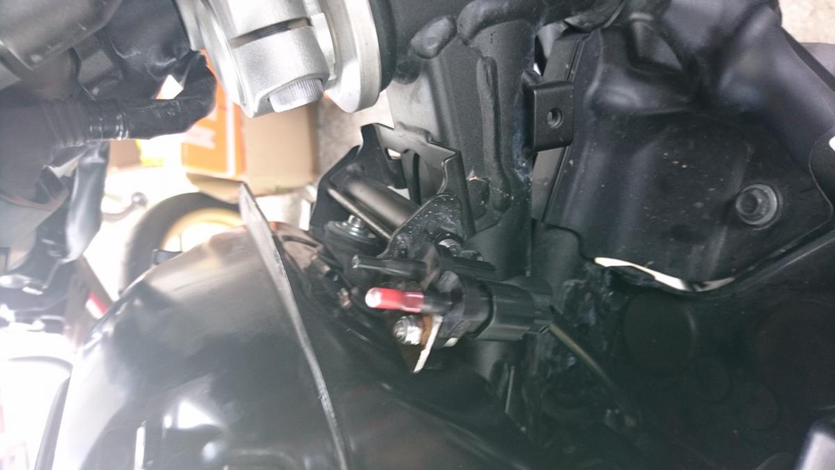

Grazie mille per le info! ho contattato mister bellinassu (gentilissimo e rapidissimo nel rispondermi)  e mi ha confermato che il suo modulo iat esiste anche per €4...vi aggiornerò sui risultati non appena avrò montato il tutto,se posso registrerò anche un video tutorial per il montaggio visto che su yt non esiste,magari comincio a rendermi utile su questo forum :D
facci sapere del modulo smart iat e come va ..
Ragazzi ho installato lo Smart IAT di Bellinassu.. l' On/Off e' decisamente migliorato.. l'andatura a basse velocita' e' piu' fluida e con meno strattoni di prima.. le scalate in ingresso curva/tornante (anche di due rapporti) sono piu' gestibili di prima (per chi guida molto con il motore e poco con i freni) e consentono di guidare in maniera piu' fluida... alcuni "buchetti" intorno ai medi regimi (3000-4500rpm) sono molto appiattiti e la ripresa e' molto piu' lineare rispetto a prima..  io per il momento sono piuttosto soddisfatto del modulo.. domani faro' un'altro giro in collina e potro' darvi altre impressioni ..

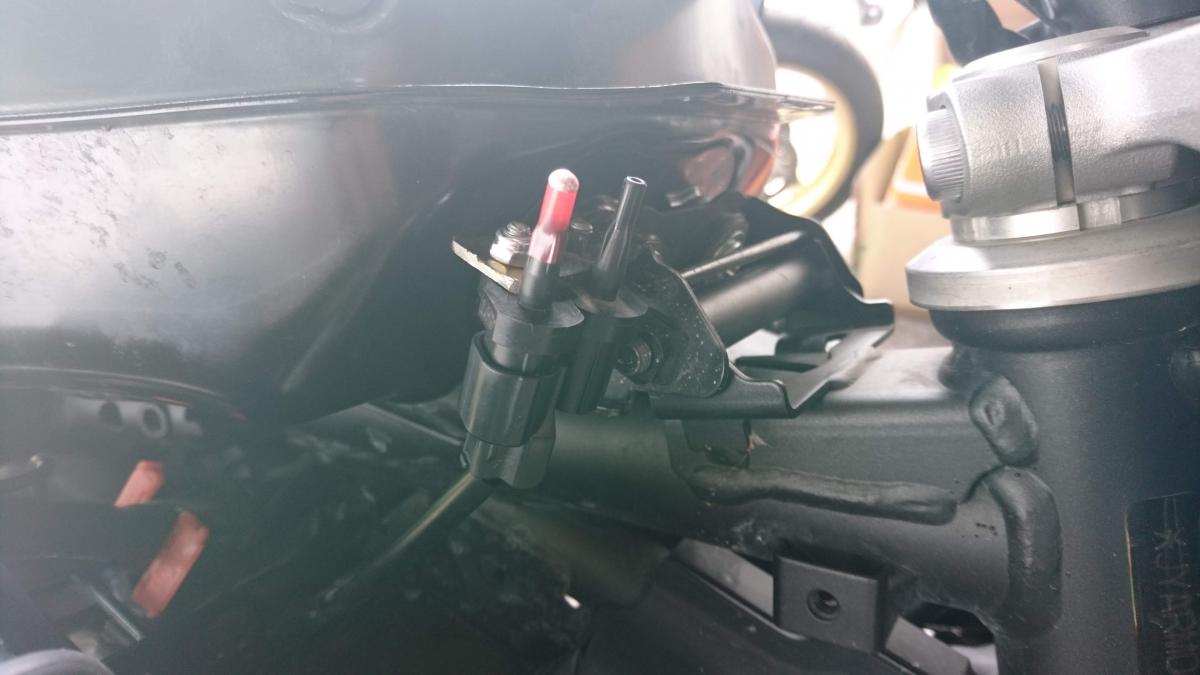

L'unico problema e' che la vite che tiene il sensore di serie e' piuttosto incriccata e per poterla rimuovere ho dovuto staccare la staffa che collega il serbatoio al telaio  .. e molto altro.. per poi andare a completare l'operazione in morsa...
facendo così pero' potrete montare i due moduli affiancati per dotarvi della possibilita' di avere disponibili al volo le due mappature... :-) originale e con Smart IAT

Non sono collegate entrambe alla centralina.. sono appaiate per comodita'... ma per poter far leggere l'una oppure l'altra bisogna spegnere la moto , smontare il fianchetto e collegare lo spinotto che arriva dalla centralina all'una oppure all'altra,  a seconda di quella che deciderai di usare.
Io per ora ho la Smart iat collegata al cablaggio.. ma se in futuro volessi riutilizzare l'originale mi basterebbe collegare il cablaggio all'altra che si trova gia' li nel posto deciso dai tecnici Yamaha.
Anche io sulla mia tracer 700 ho fatto la stessa cosa. Ho lasciato la IAT di serie al suo posto .Anche perchè non sono riuscito a toglierla senza smontare anche il serbatoio.
Ho fissato la nuova a fianco con una fascetta. In questo modo in un minuto posso passare alla IAT di serie semplicemente staccando e riattaccando lo spinotto.

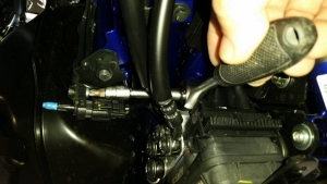

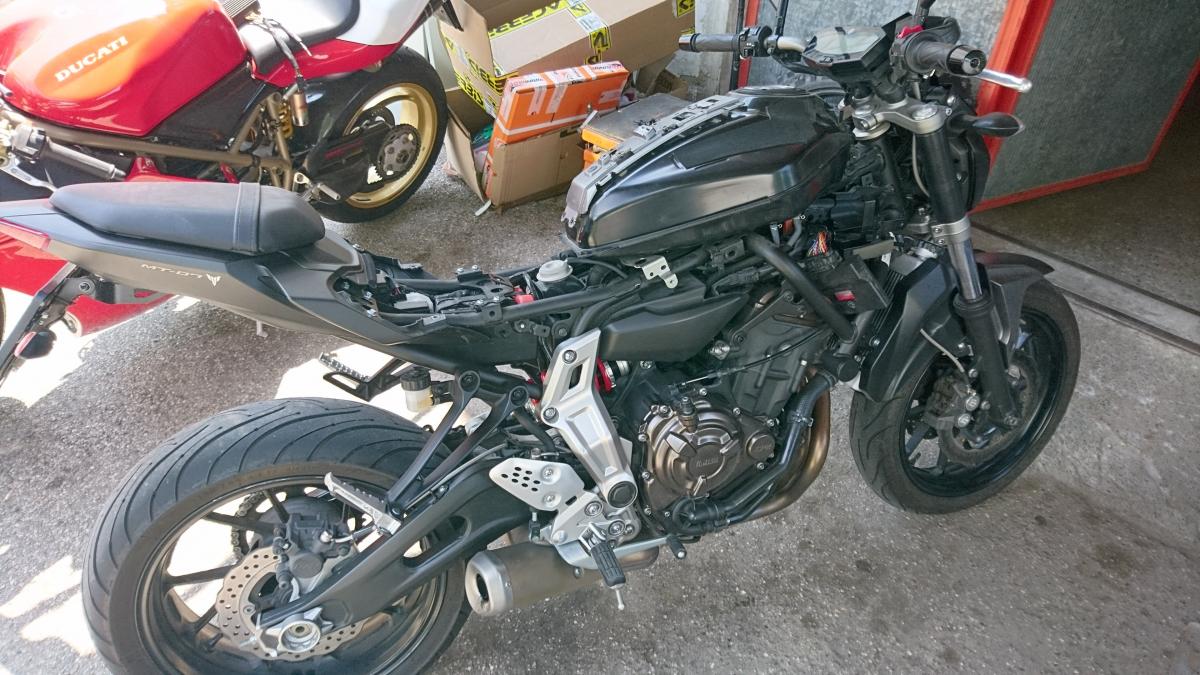

Per poter smontare quella cacchio di vite con testa a croce (che spesso e' frenata dal frenafiletti e poi si spana) bisogna togliere la staffa che fissa il serbatoio alla moto svitando la vitona che fa da perno e le due brugole.. poi si completa il lavoro in morsa...
Il sensore IAT (intake air temperature) prende la temperatura dell'aria appena davanti al serbatoio al di sotto dei convogliatori aria.. e' abbastanza distante dallo snorkel del filtro aria ..

Io per togliere e mettere la iat ho fatto semplicemente così:
Allora sei stato fortunato ... io ho provato con 2 cacciaviti diversi.. poi con un cricchetto come il tuo ed ancora con uno di quelli a 90° con manico che ruota.. purtroppo la vite era serratissima e si e' spanata .. ho poi risolto a banco ..
