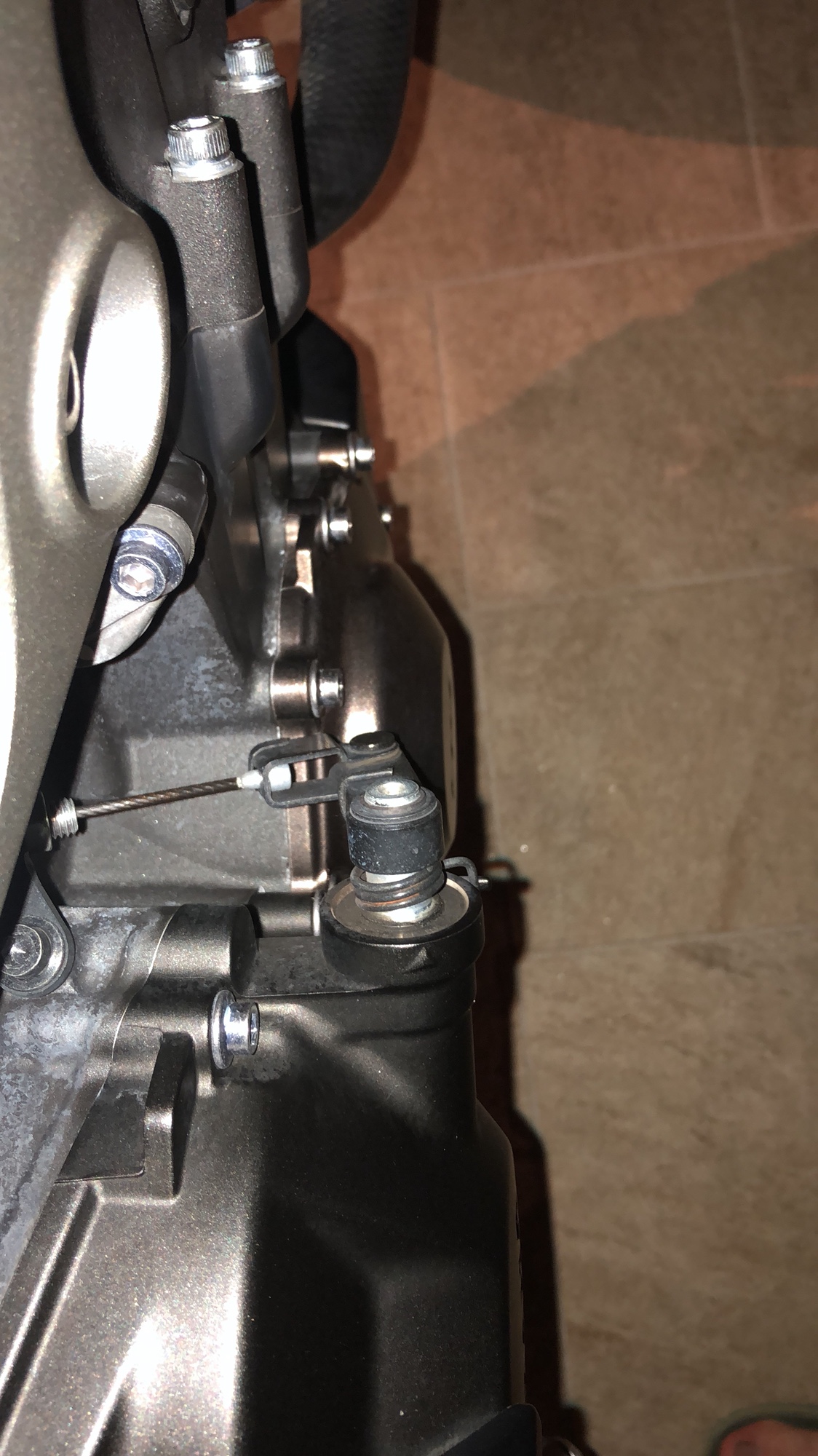

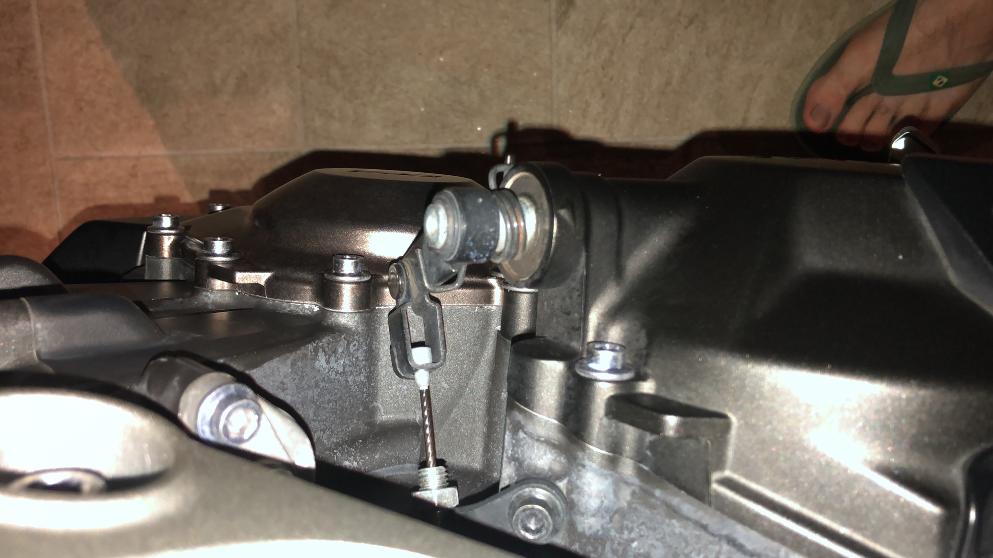

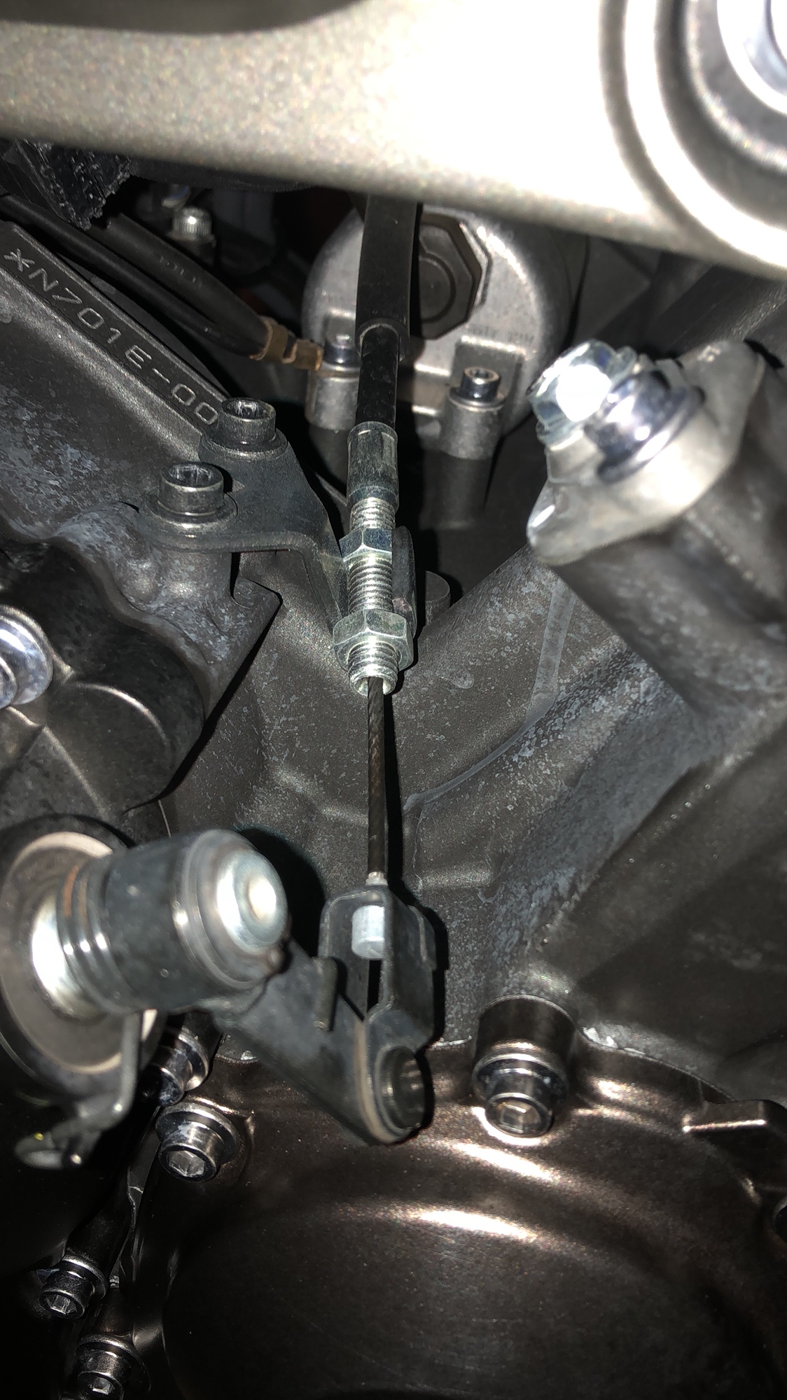

Ciao ragazzi l altra sera per ingrassare la catena ho provato a mettere la moto sul cavalletto posteriore ho innestato la prima e la ruota ha incominciato a girare come se non avessi la frizione schiacciata appena la freno si ferma e dopo 5 secondi riprende a girare qualcuno sa darmi qualche dritta? Ho controllato il cavo della frizione e il gioco che ha mi sembra abbastanza normale
post-6199-15335516587103_thumb.jpgpost-6199-15335517348093_thumb.jpgpost-6199-15335517941482_thumb.jpg
É normale lo fa anche la mia e la 07 che avevo in precedenza.non so spiegartelo con precisione ma è dovuto alle rotazioni meccaniche,all'olio che gira tra il cambio e la frizione. Comunque nessun problema a meno che la ruota giri a grandi velocità.
É piuttosto normale! Dipende quanta forza ha la ruota nel momento in cui la fermi, ma non ti preoccupare, eventualmente tira un quarto di giro il cavo. Comunque la ruota gira anche quando è in marcia neutra...

Ingrassa un po' il tirante della frizione, la molla e l'ingresso del cavo nella guaina. Mi sembrano asciutti
