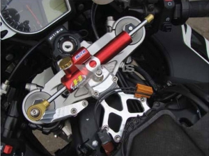

Premessa: spero di non aver sbagliato discussione. Ho notato che ad alte velocità, diciamo dai 180 km/h in su, lo sterzo vibra in maniera evidente, una sorta di chattering. Premetto che la cosa si è verificata senza il passeggero. Le gomme hanno circa 6000 km ma sono le originali e il problema l'ho notato già dai 4000 km. Stavo addirittura pensando di mettere un ammortizzatore di sterzo. Mi chiedevo se fosse capitato anche a voi

La MT-09 naked fa la stessa cosa, che è una caratteristica di questa moto, piuttosto nervosa ma molto agile. Io ho l'ammortizzatore di sterzo appena montato e devo ancora provarlo, ma dubito che risolva il problema perché è di tipo rotativo e ho notato che ai piccoli movimenti di sterzo non interviene, magari con un lineare è diverso. Vediamo se altri hanno eperienza con questo tipo di ammortizzatore.
Grazie per la risposta gerribs. Sarà anche una caratteristica della moto ma è così evidente che fatico a tenerla ferma anche sul dritto. Non ti nascondo che ho avuto paura di esagerare col gas. Magari un piccolo cupolino e un ammortizzatore di sterzo (lineare? non conosco la differenza con rotativo) riesco a risolvere.
Rispettivamente rotativo e lineare, il fine è lo stesso ma cambia la tipologia di meccanismo.
Grazie, sulla cbr900 avevo un lineare
