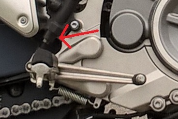

nessuno ha mai avuto la necessità di regolare la posizione del pedale del freno posteriore?
Mi spiego: ho sempre avuto l'abitudine, forse sbagliata, di tenere il piede sul freno posteriore durante la marcia in città, ovviamente senza frenare, ma con il solo scopo di accorciare i tempi di reazione.
Sulle mie moto precedenti non ho mai avuto problemi, sulla Tracer invece, il pedale dal lato dove si preme è posto più in alto e non riesco a lasciare appoggiato il piede senza che stia in una posizione innaturale che non riesco a tenere a lungo.
Ho provato una regolazione della posizione che è possibile attraverso un dado da girare con chiave del 12, ma se alzo oltre un certo limite, rimane sempre accesa la luce del freno.
Ho visto che l'accensione della luce è comandata da un interruttore collegato ad una molla e che pare anch'esso essere regolabile allentando un dado, per cui domanda:
qualcuno ha già fatto questo tipo di regolazione?
per la moto in questione no, ma credo siano tutte uguali (le MT).
Regoli la leva a piacere e poi, tramite il bulloncino/controdado nominato (il mio è coperto da un gommino), regoli l'intervento dell'interruttore.
Modificato da omarMT01
in effetti dovrebbe essere cosi, a breve mi ci metto, sulla 900 sembrerebbe tutto a portata di mano, sulla 700 invece l'interruttore è più nascosto, l'importante è regolare in modo che lo stop si accenda mentre effettivamente si frena!!!
Ci vuole un po’ di pazienza e si riesce nello scopo
Fatto tutto, la regolazione della luce stop si fa a mano, un pò scomoda per lo scarso spazio. Adesso tocca alla Tracer 700 della compagna.
