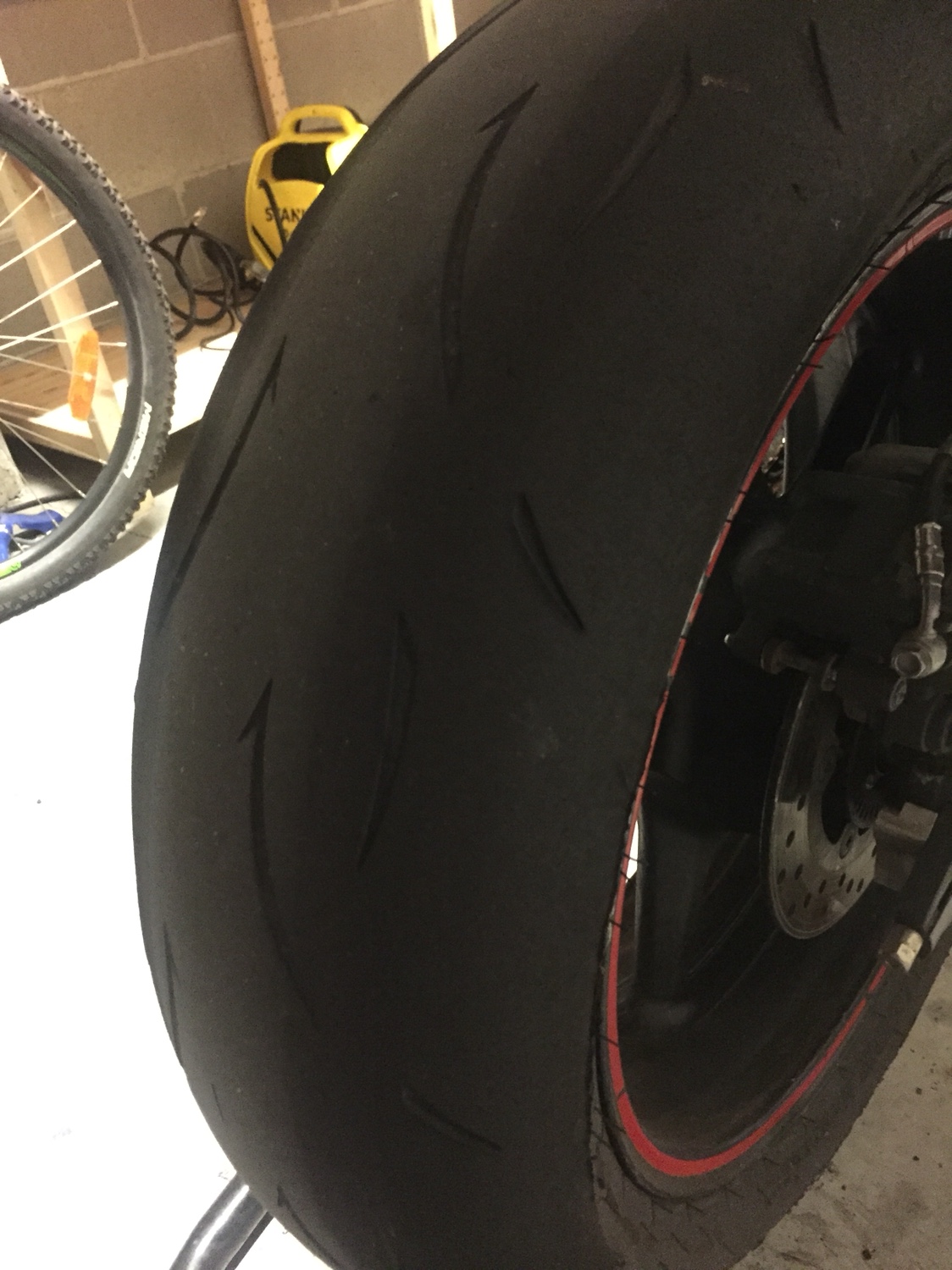

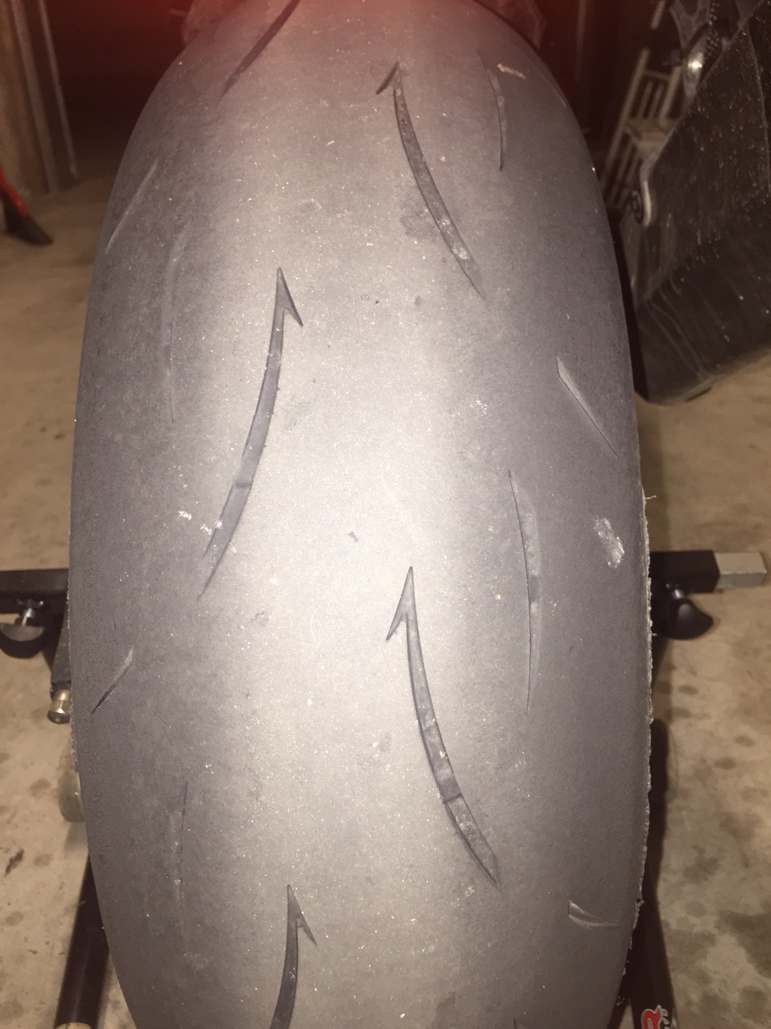

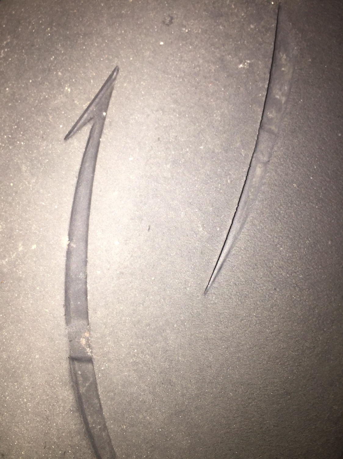

2700 km posteriore alla frutta direi, disintegrato rapidamente al centro, ieri in una giornata con asfalto freddo
Mi aspettavo di finirlo sulla spalla media in quanto era già molto limato e invece complice il freddo si è disintegrato nel centro
