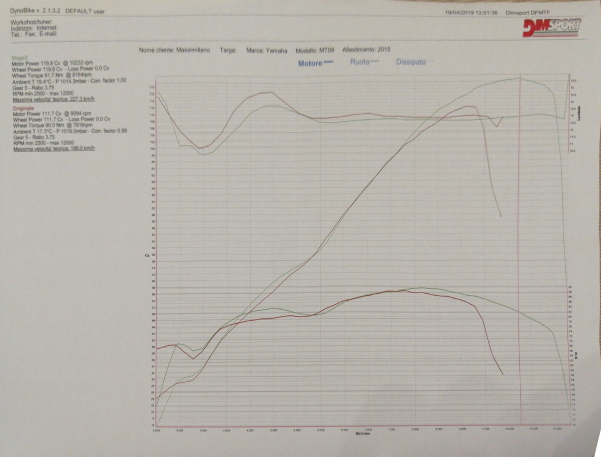

27 Aprile 20196 anni Ciao ragazzi settimana scorsa ho portato la moto da Evotronic dopo aver cambiato lo scarico (Roads Italia special titanium con cat) e filtro sportivo (BMC). Con questa configurazione e senza mappatura la moto aveva un buco abbastanza fastidioso tra i 4100 e 5000rpm per poi diventare esplosiva ma secondo me solo per il rumore e non per un guadagno ai medio alti. Portando la moto da Evotronic che sono a fianco del circuito di Castelletto di Branduzzo PV ho completamente risolto il problema. La moto é davvero cambiata, in meglio anche della configurazione originale. A detta mia provandola e di Luigi che é il tecnico che me l'ha rimappata ha da fare invidia a moto con cilindrate più grosse. Ovviamente buco ai bassi sparito, limitatore 5 e 6 rimossi, ventole che si attivano a qualche grado in meno e attivazione cambio elettronico. Di lavoro ci sono un paio di ore in quanto ha fatto 3/4 lanci sul banco rulli per trovare la mappatura migliore per i miei gusti, costo totale 350euro. Purtroppo c'é stato un piccolo inconveniente durante i lavori ma si sono resi immediatamente disponibili nel risolverlo a costo 0 per me. Pienamente soddisfatto del loro lavoro. Se siete nelle zone di Milano ve lo consiglio. Modificato 27 Aprile 20196 anni da Maxim87
