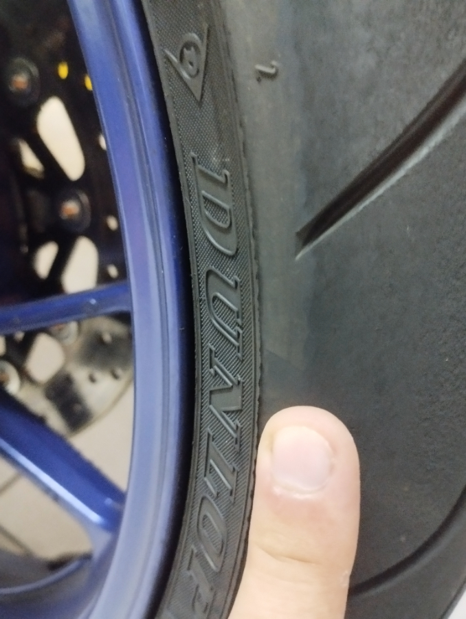

Qui sotto l'anteriore

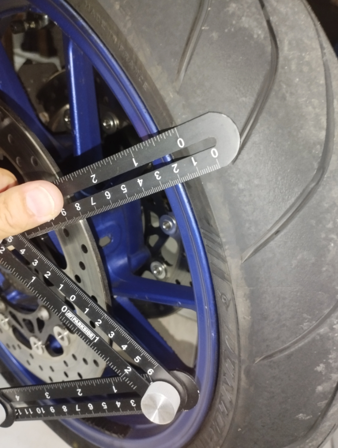

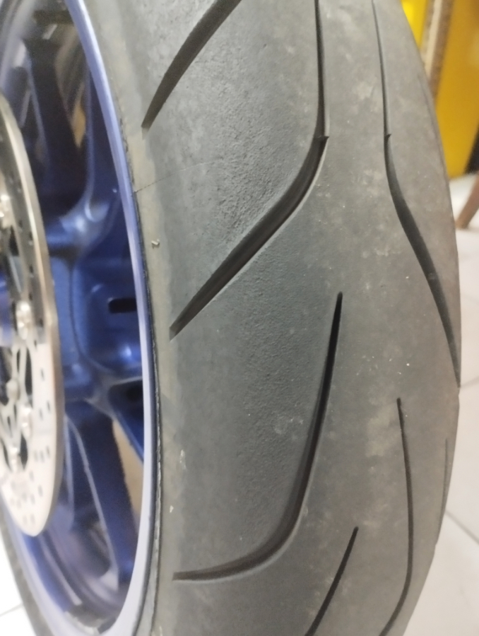

Giretto odierno in solitaria, ne ho approfittato per dare un po' di vino (produzione mia e di mio padre) ad un amico che mi offre sempre da bere  quando passo dalle sue parti.
Temperatura 38° pressioni abbassate a 2.4 post e 2.2 ant alla forca ho aperto estensione e chiuso compressione.

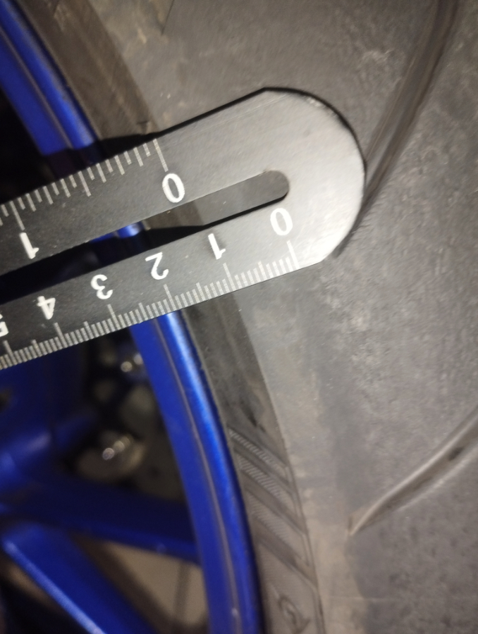

Mai il minimo scivolamento, tante pieghe in sicurezza, il posteriore lo chiudo tutto come sulle altre gomme, all'anteriore manca più di 1 cm, sicuramente sarà una caratteristica della gomma. Tanta roba...
