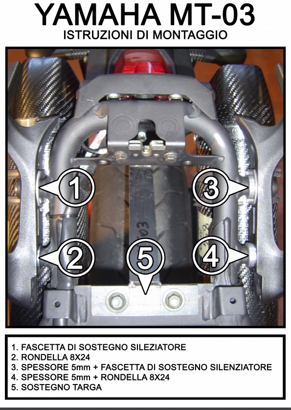

Punto 1: cosa intendi per silent block?? Mi pare che gli Akrapovic non ne abbiano.
Punto 2: si,sono compatibili con il portatarga originale,ma serve una staffa che va agganciata al telaio,sotto la sella posteriore dove ci sono dee dadi saldati con il filetto da 8mm. La staffa la puoi creare tu se hai un po’ di manualità...

Per quanto riguarda i dbkiller
La staffa va realizzata così come in foto(anche se gli scarichi sono diversi) ,i punti di fissaggio sono gli stessi ...devi fissarla al punto 5attachment.php?id=30905
Qui c’è il file su come si montano gli akrapovic con il portatarga originale
(MT-03) Staffa portatarga/scarichi akrapovic - autocostruita?
https://r.tapatalk.com/shareLink?share_fid=155641&share_tid=7281&share_pid=82497&url=https://www.mt-series.it/index.php?/topic/7281-%28MT-03%29-Staffa-portatarga-scarichi-akrapovic---autocostruita%3F/page__view__findpost__p__82497&share_type=t

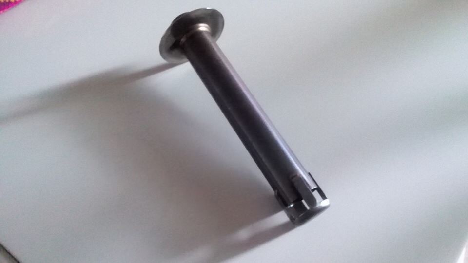

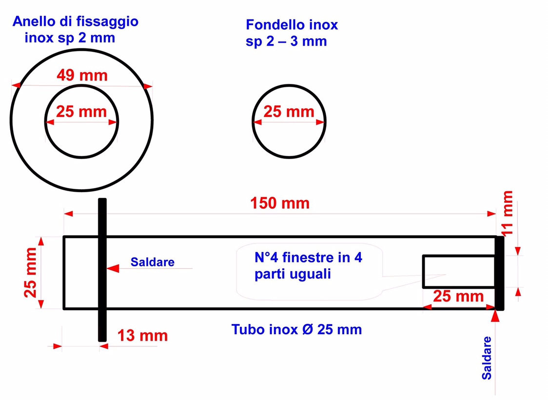

In quest’altra foto ci sono i dbkiller come dovrebbero essere gli originali
In quest’altra foto ci sono le misure se li vuoi rifare,però sono di 2mm più larghi rispetto agli originaliattachment.php?id=30907
