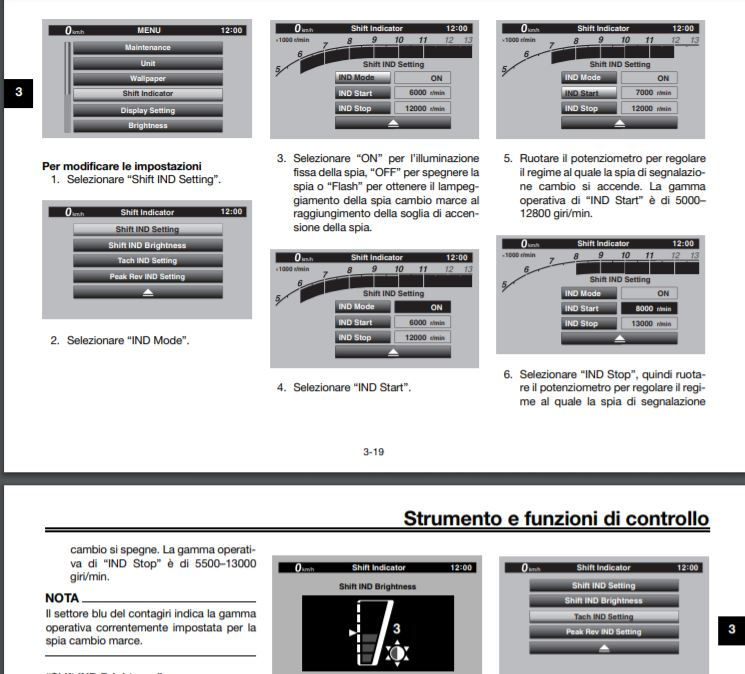

Ragazzi buongiorno.....avrei un quesito da porre a chi è possessore della GT.....Premetto che la mia ha qualche giorno e devo ancora studiarla.ma ho notato che la spia bianca che lampeggia quando si arriva ad un determinato numero di giri e quindi ti indica di cambiare marcia..ecco ho notato che lampeggia anche in 6 marcia....(e cosa metto la / o rotremarcia?)....E' pur vero che posso eliminare la spia tramite il menu...ma mi chiedevo se anche voi avete notato questo e quindi è un problema del software yamaha oppure il problema è della mia...Grazie..

Provando ad alzare il regime di segnalazione lo fa ancora?

ok....capito per prefisso e scusate se non ho provveduto....per quanto concerne il problema segnalato....non ho provato ad alzare il numero di giri tramite menu....ma credo che lo farebbe ugualmente, unico modo è disattivare la spia....e visto che anche altri lo hanno percepito vuol dire che è un buco nel software yamaha

La spia è gestibile sia per la modalità di accensione (fissa lampeggio) che per numero di giri, è la spia di cambiata ed è impostabile tramite menù. Io la noto solo di notte, ho impostato diversamente il colore dei giri e mi regolo con quelli. Sino a 4k tacche nere, sino a 9k tacche verdi e dopo arancio.
