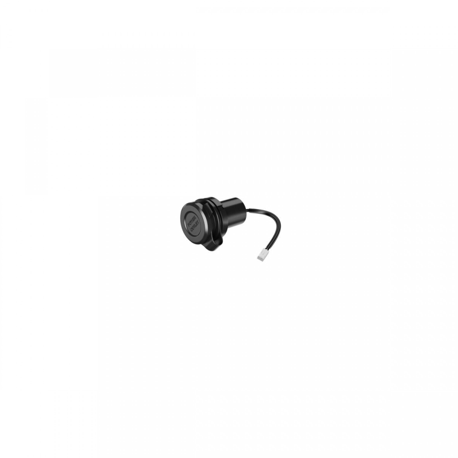

OK, la mia è del 2018 non ci dovrebbe essere nessun motivo per cui il connettore sia differente nella mia.
Comunque un fatto strano è che ad oggi sul sito ufficiale Yamaha la presa USB postata anche sopra mostra un connettore differente, sembrerebbe un Molex, ma forse si attacca da un'altra parte:
https://www.yamaha-motor.eu/it/it/products/motorcycles/sport-touring/tracer-900-gt-2020/accessories/12v-dc-outlet-plus/2pp-855a0-00-00/?path=/?page=1&categories.id=9d791115-1f83-4409-86f2-c109a6730f23
Procedo con la preparazione.
Grazie ancora.
Non è strano: ci sono due connettori disponibili. Uno ha i sumitomo, latro un altra tipologia di seziona quadrata ma non ho trovato il codice in rete quando l’ho cercato e quindi di mi sono fermato a questo. Quello quadrato è quello che viene usato normalmente per i faretti
Ah ho capito.
Sono stato tratto in inganno da un video su youtube dove il tipo collegava la doppia presa USB sul lato destro usando quel connettore a profilo quadrato....
Meglio così!
Sui modelli precedenti c’è un terzo connettore sempre quadrato libero ma sulla GT è occupato dalle manopole riscaldate se ricordo bene

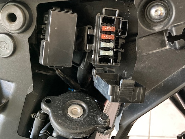

Buon pomeriggio,
Nella mia Tracer 900 2018 è stato montato il plug per accendisigari sul lato sx, ma non funziona!
Ho smontato il cupolino ed effettivamente il connettore maschio ( Numero 29 dello schema elettrico pubblicato all'inizio della discussione) è collegato allo spinotto numero 3 del medesimo schema.
Il punto è che al connettore 3  e 4 ( femmina ) non arriva corrente!
Ho controllato i fusibili, tutto a posto.
Sapreste darmi indicazioni su cosa potrebbe essere?
Nota: moto con 7000km, comprata usata un mese fa da concessionario Yamaha.
Grazie in anticipo, ciao!
27Marce
Modificato da 27Marce
Se hai preso la moto un mese fa deve sistemartela il concessionario, anche se ti è scaduta la garanzia dei tre anni te ne deve dare uno lui.

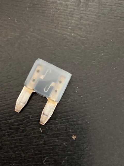

Buongiorno,
ho individuato il problema, effettivamente una banalità... Per fortuna!
A chi si presentasse lo stesso problema: guardate la scatola dei fusibili posta sotto al fianchetto destro, lato radiatore. I fusibili da 2 Ampere ( colore grigio ) sono quelli che proteggono i cablaggi dei plug di servizio. I miei erano entrambi saltati perciò la corrente non arrivava agli spinotti sotto al cupolino.
E' stato sufficiente ripristinare i due fusibili e tutto ha funzionato!
In allegato un paio di immagini.
Ciao Buoni giri!
27Marce
bene se ha i risolto ma evidentemente avevi controllato i fusibili sbagliati...

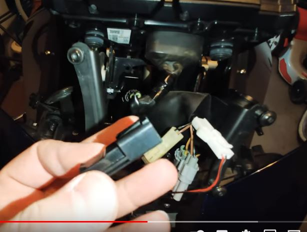

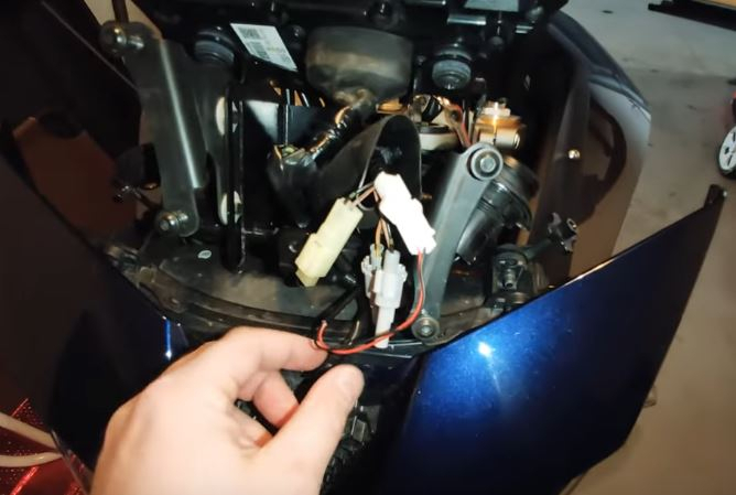

Buon giorno a tutti,
stufo di montare/smontare la gopro ogni volta mi sono deciso di acquistare la dash cam BlueSkySea DV688. La registrazione parte in automatico ogni volta che il modulo riceve corrente quindi sono andato a cercare l'alimentazione sulla spina libera per la seconda presa 12v, non trovando un connettore come l'originale ne ho preso uno su un negozio di elettronica. Tutto funziona correttamente, acendo la moto inizia a riprendere e quando la spengo smette.
L'unico problema che ho riscontrato è che se non la uso per 2 settimane mi butta giù la batteria e sono costretto a tenerla con il mantenitore di carica. C'è un'altra soluzione? mi attacco alla corrente delle scalda manopole? Metto dei ruba corrente alla 12V già esistente? devo installare un'interruttore esterno?
grazie a chi può aiutarmi
Quì sotto il video youtube del lavoro che ho fatto
