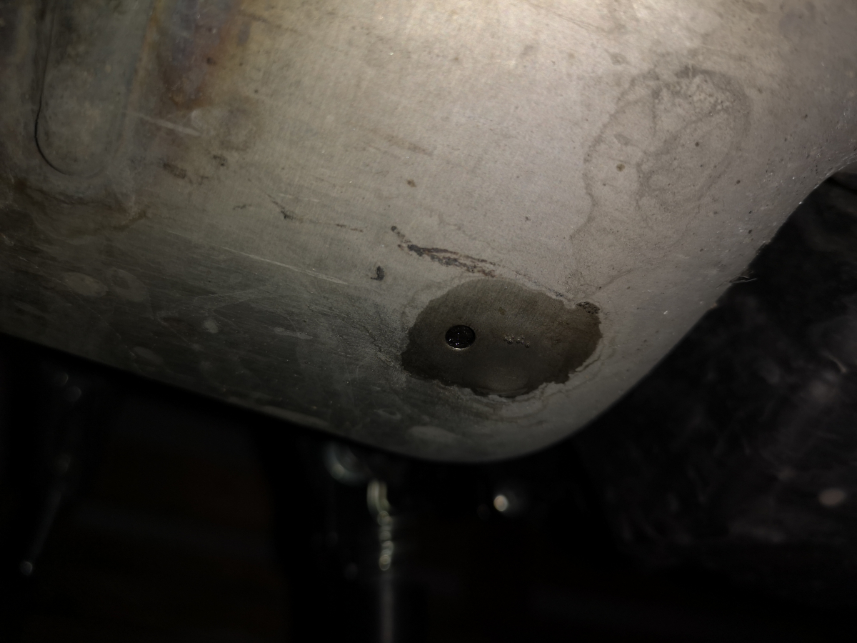

Buonasera a tutti, ho una mt07 da nove mesi che al momento ha 5000 km. Da qualche giorno appena la accendo perde dal basso del liquido che vedo gocciolare. Non è olio e non è benzina, sembra acqua. Guardando sotto la moto ho notato un buco che però ha forma regolare e non sembra un danno. Cosa potrebbe essere? Grazie a tutti!

Lo scarico della condensa che si forma nello scarico a motore freddo. Sopratutto nei mesi freddi. È tutto normale!
