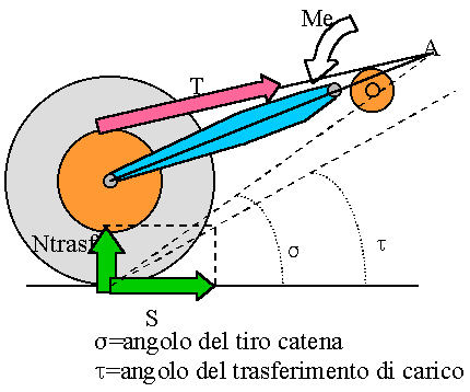

Il tiro catena è un angolo. Come tutti gli angoli, è dato dall'intersezione di 2 rette.
Immagina di tracciare una retta lungo la catena, che continua verso l'anteriore della moto, un prolungamento della parte alta catena. Ne tracci un'altra che è il prolungamento del forcellone. Queste rette si intersecano in un punto (in generale si trova più o meno dentro alla L del motore tra il carter e il cilindro posteriore, vicino al pignone).
Quindi più il forcellone sarà inclinato più il TC sarà forte e viceversa. In curva, si sà, la moto si abbassa e di conseguenza la forza del TC diminuisce.

Rialzo questa vecchissima discussione perché, rileggendola grazie ad altro Topic, mi sono accorto che manca un disegno per capire "al volo" come stanno le cose.
Riassumo in due righe:
  1. Si traccia una retta coincidente alla parte superiore della catena e si prolunga verso l'anteriore.
  2. Si traccia una retta passante per il perno ruota posteriore ed il PIVOT (fulcro del forcellone nel telaio) e si prolunga verso l'anteriore.
  3. Si traccia una linea che va dal punto dove si intersecano le prime due fino al punto di contatto della gomma, posteriore, a terra.
Questa immagine porta il disegno originale poi modificato aumentando il diametro del pignone (si alza la linea della catena allontanando l'incrocio delle rette)
Questa immagine porta il disegno originale poi modificato riducendo il diametro del pignone (si abbassa la linea della catena avvicinando l'incrocio delle rette)
La linea indicata dalla freccia  BLU è la risultante, l'angolo che si forma fra questa ed il terreno, indicato dalla freccia ROSSA è il tiro catena.
Maggiore l'ampiezza dell'angolo  e maggiore la sua forza.
Ogni moto ha la sua condizione determinata anche dal perno pignone, ma non bisogna dimenticare la dinamica.
Se Torquemaster sale sulla mia moto avrà un T.C. maggiore rispetto a quando ci sono seduto io, essendo più leggero la sospensione si schiaccerà meno, e quindi il forcellone resterà più verticale.

Ma lasciando perdere questo punto, il discorso in non cambia, l'aumento dei diametri determina la variazione del tiro catena e del comportamento della moto, soprattutto il diametro della corona, io non ho detto di diminuire il diametro del pignone, ho scritto che a un 18/43, secondo me è preferibile un 17/41, che già di per se aumenta il diametro della corona! Ma almeno non quanto una 43, poi ci potete montare pure una pizza se vi piace

Per mantenere il rapporto dovrai ridurli entrambe, in questo modo la linea non cambia inclinazione e interseca con quella del forcellone in anticipo ma con la stessa angolazione.
Che cambia è il rapporto con il baricentro e di conseguenza il trasferimento di carico che aumenta donando anche maggior grip.
ho scritto una cavolata, senza disegno è facile confondersi. :(
Se abbasso tutta la linea, ovvero passo da un 18/43 ad un 17/41, interseco la linea prima, quindi il T.C aumenta (maggiormente Anti-Squat), anche se di poco.
La stessa cosa che avviene alzando il Pivot, il forcellone assume una posizione più verticale anticipando l'intersezione.
E' in questo caso che si interagisce col BC, se alzi il PIVOT il forcellone sarà maggiormente inclinato, variando il rapporto di leva. Credo che in qualche misura anche il corpo moto, dietro, si abbassi creando una lieve rotazione. Parliamo sempre di "tendenze" perché varia di millimetri, mica di centimetri.....
