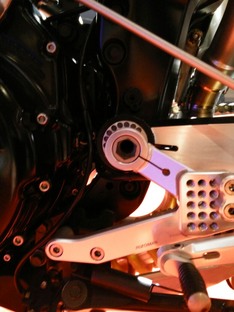

Ecco appunto, il forcellone sembra avere degli eccentrici sugli atracchi che però non sembrerebbero funzionali, girandoli di 180° non cambierebbe la reale posizione del pivot sul telaio e di conseguenza rispetto all'asse del pignone, almeno questo sembra
Il forcellone si alzerebbe solo visivamente, ma il suo punto di attacco no

Secondo me in questa foto che presumo sia del prototipo OS ... non ci sono eccentrici sul perno forcellone del telaio .. ma solo una boccola decorata
se ci fossero potrebbero avere la stessa funzione di alzare o abbassare il posteriore tipo interasse variabile mono ammortizzatore con in + allungamento o riduzione del passo nel senso orizzontale dell'eccentrico

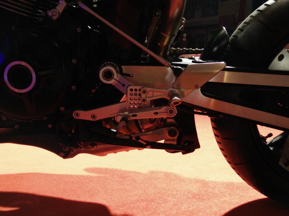

Scherzi a parte .... ho osservato le foto del prototipo OS .. lo spettacolare e inarrivabile forcellone non mostra altri sistemi x la messa in tensione della catena
Visto, ora si spiega la presenza degli eccentrici davanti, ad occhio un pò limitata come possibilità di registrazione ma su un prototipo ci sta... A me quel forcellone non fa impazzire
Dalle foto non riesco a vederli chiaramente ... Cmq se ci sono .. Direi molto limitati e non credo pratici x lo scopo ... Come dici bene ci puo stare da prototipo

Qui si vede meglio penso
