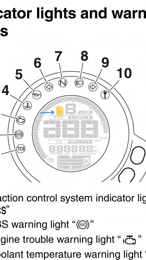

Guarda, c'è un metodo super-rapido per capire se può montarlo o meno: guardando sul quadro strumenti dovresti trovare un'icona "QS" di fianco all'indicatore di marcia inserita, in tal caso puoi installarlo. Considerando che - come ho detto prima - non mi pare abbiano fatto nessun tipo di modifica da quando è stata messa in produzione direi che la tua rientra nella casistica sopra indicata. Per sicurezza comunque contatta un concessionario.
Ieri ho provato a controllare lo strumento. A me compare solo la scritta "gear" e non anche "QS" sotto alla stessa. A chiave giurata su "on" ho provato a tenere sollevata la leva del cambio per vedere se compariva ma.... nulla! Considerato che anche lo spinotto non l'ho visto devo concludere che non ho la predisposizione! In questo caso secondo voi quel kit per me è inutile o si può fare qualcosa?
Strano,non si vede nemmeno la traccia a cristalli liquidi spenti? Ad ogni modo, se non compare è sì possibile che quello Yamaha non possa essere montato; in alternativa puoi sempre pensare ad un componente aftermaket tipo l'Healtech. Ha la cella di carico un po' sensibile alle torsioni, ma se fissata correttamente hai in mano un kit completo che ti permette di mappare anche i singoli tempi di cambiata marcia per marcia via Bluetooth.
