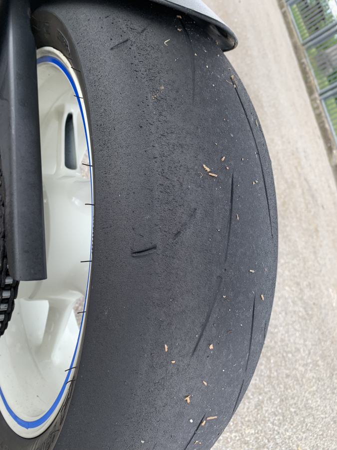

Argomento gomme dovrebbe montare del S20 se non sbaglio io ho su delle s22 come vi siete trovati ?? sono ormai anni che monto sempre e solo Dunlop sportsmart tt, dunlop sportsmart 2 o D212.
No, sono le S20, le S22 hanno un disegno ben diverso... Io non mi sto trovando male, mi piace il fatto che siano molto rotonde nella piega, però non vedo l'ora di metter su qualcosa di più moderno, l'anteriore fa parte di una filosofia ormai superata (molto "quadrato")
mi viene da dedurre avendo preso la moto con 5000 km che siano ancora quelle di primo allestimento la spalla non era nemmeno usata appena presa ma approfondisco sul forum topic gomme km fatti e altro.
Anteriore filosofia ormai superata io la vedo molto piatta, Dunloop monta anteriori che ti ci puoi sdraiare per terra con mescole molto più morbide, poi non ho sensazioni negative delle S20  le sento un pò di legno 675 triump 106 cavalli Dunloop rapportato a mt 10 160 cavalli S20.

Modificato da matteo08
Esatto, molto piatta, preferisco qualcosa di più appuntito
