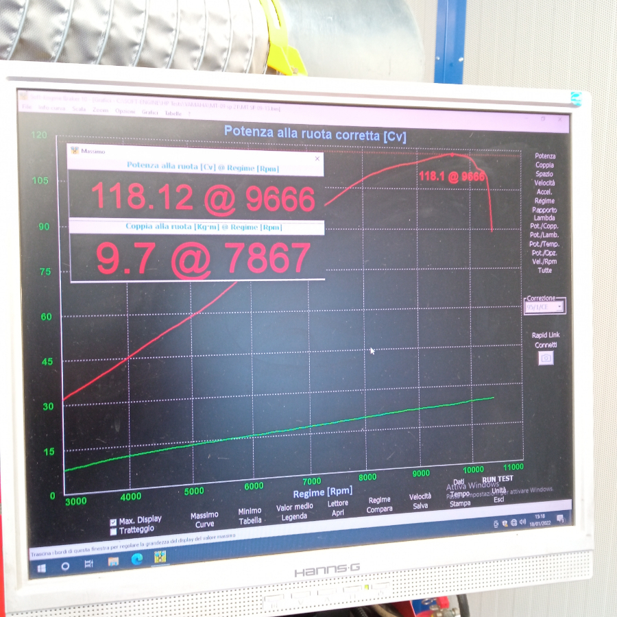

Montato dopo appena 700km dal ritiro della moto nuova. Sullo scarico va tenuta la sonda Lambda, non va male, ma scoppietta spessissimo, una mappatura va fatta, ma senza male non va
Dopo quasi un anno sono riuscito a rimappare la moto.
Ecco il risultato...:
Quella purtroppo non ce l'ho, anche perché ho montato l'Akra quasi subito dopo l'acquisto della moto. Comunque, messa sul banco con lo scarico e il filtro Sprintfilter, senza toccare nulla a livello elettronico, ha dato 108cv alla ruota... A detta del preparatore, in 5a marcia, tagliava del 20% l'apertura delle farfalle.
Ti ha detto giusto, anche in sesta

Sta roba che comunque i dati dichiarati dalla casa sono sempre inferiori al banco non l'ho mai capita... cioè, va bene che il dato dichiarato sarà quello all'albero e non alla ruota, ma perché non dichiarare i reali? è possibile che per avere i cavalli dichiarati bisogna sempre passare da un preparatore? Alla fine i 118 cv saltati fuori da banco (che dovrebbero essere i suoi!) li ottieni con scarico aperto... e io pago cavalli che non ho...

Puro marketing, alla fine questo motore ha gli stessi CV del vecchio, le varie normative anti-inquinamento rovinano letteralmente un motore!
