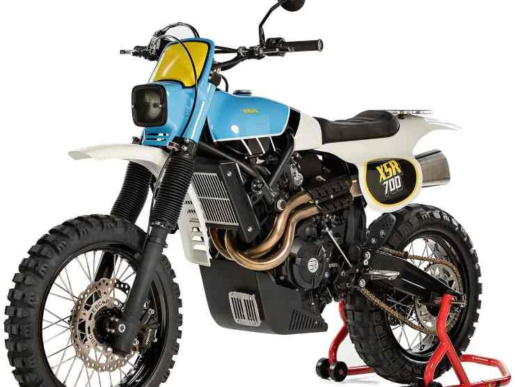

La maggior parte delle novità, almeno sotto il profilo visivo, riguardano il serbatoio del carburante. Un’unità in acciaio su misura che è ispirato dalle moto degli anni ’70 come la Yamaha XT500.

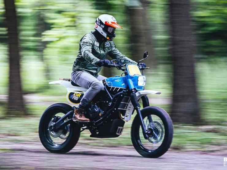

L’XSR700 ha buone ossa e un motore potente e versatile. Ma Nuno e Ricardo volevano migliorare le sue capacità fuoristrada e dargli un aspetto neo-retrò, ispirato alle iconiche moto da cross Yamaha degli anni ’70 e ’80. Così l’hanno chiamata “XSR700 TT” per “True Tribute”.
Hanno iniziato sostituendo le sospensioni dell’XSR700 con qualcosa di un po’ più rude. È stato aggiunto un set di forcelle Showa con lato destro personalizzato da 43 mm. Sono regolabili in compressione ed estensione, con 230 mm di escursione. Anche l’ammortizzatore posteriore è di Showa, completamente regolabile e collegato a un collegamento rimovibile per adattarsi alla corsa dell’avantreno. Le ruote sono state sostituite con un set personalizzato con mozzi Talon, cerchi Excel e raggi in acciaio inossidabile. Misurano 18″ davanti e 17″ dietro e indossano pneumatici da enduro Mitas.
Con le prestazioni già ragguardevoli del motore a manovella a doppio parallelo parallelo da 74 CV, non c’era bisogno di armeggiare troppo. Nuno e Ricardo hanno semplicemente sostituito l’airbox con un paio di filtri in schiuma per fare spazio alla nuova carrozzeria.
Subito dietro c’è un tachimetro Acewell e un set di manubri scrambler. La batteria è stata sostituita con un’unità agli ioni di litio con connettività Bluetooth. In modo da poterla monitorare dallo smartphone. Così si completa il lavoro e la Yamaha XSR700 TT di Nuno e Riccardo è pronta per stupire.
