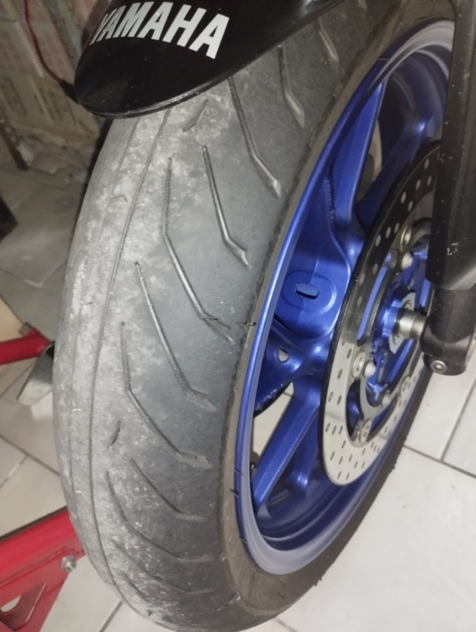

Sono le gomme che ho trovato sulla moto comprata usata, per ora ci ho fatto 3500 km e sono tanta roba utilizzate da settembre ad oggi con temperature che vanno dai 35° ai 10° con fondo asciutto e fondo umido. Purtroppo non posso fare un confronto con altre gomme turistiche perché ho sempre usato roba in mescola però io le promuovo alla grande. Utilizzo allegro con pieghe quasi estreme. Condizione fondamentale è seguire le pressioni del costruttore 2.5 ant e 2.9 post, fatto ciò... Tengono molto bene. In foto l'anteriore

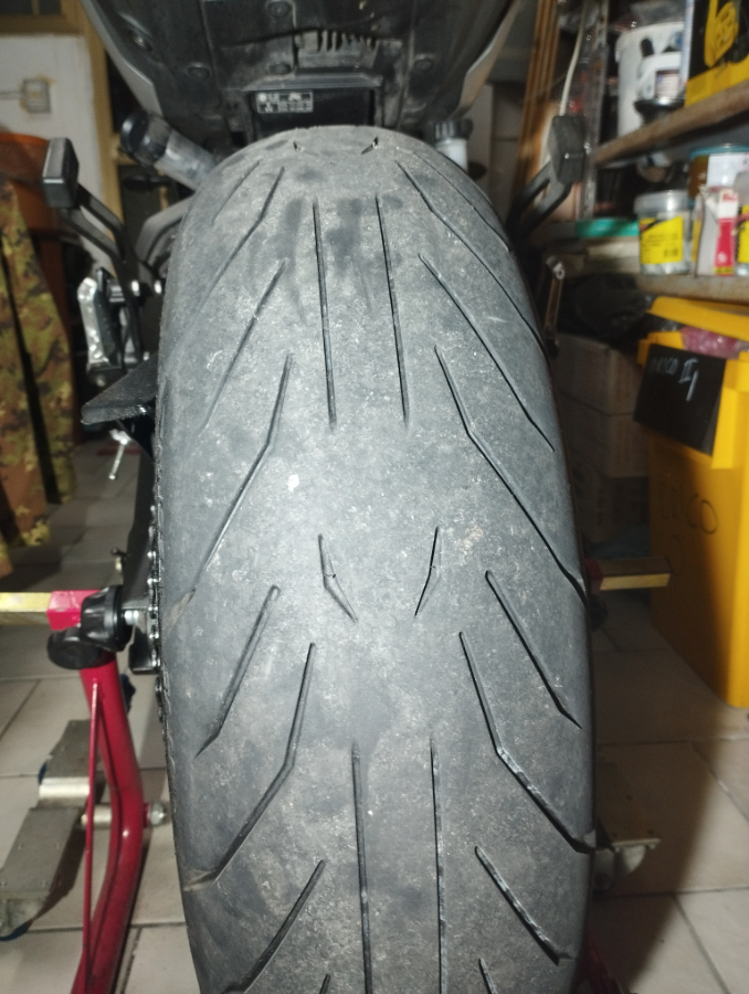

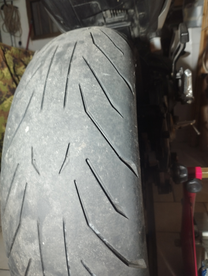

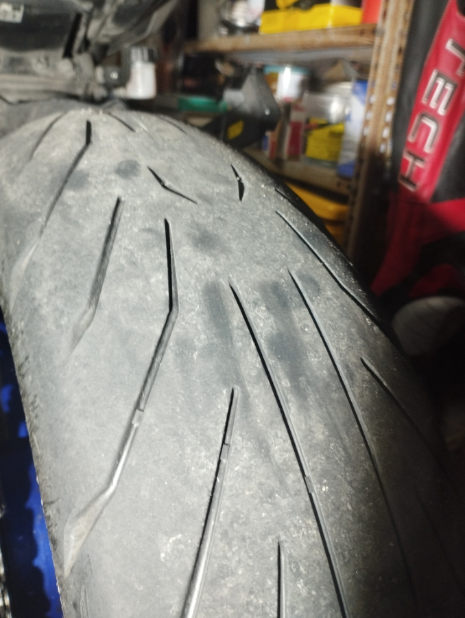

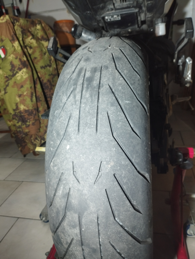

Rimaneggio la discussione, forse è una mia fissa ma a me la posteriore sembra in fase di spiattellamento, vorrei sapere da chi le usa se è tutto nella norma
Mannaggia... Ma così le devo cambiare prima di aver consumato i lati. Con quale frequenza fai le pressioni?
Sulla Tracer 900GT come la tua ci ho fatto 12k km e l'ho venduta, e ne avevo ancora un bel po'
Per le pressioni non sono un maniaco del manometro, ci do un occhiata a dir tanto ogni due tre mesi
Io le controllo ad ogni uscita ma il precedente proprietario me l'ha venduta a gomme sgonfie. Aveva già fatto 3k km io ne ho fatti altri 4k, speravo di riuscire ad arrivare a marzo, visto che la uso tutto l'anno, ma mi sa che devo cambiarle prima...
Si, è spiattellata quella gomma  strano comunque, a me non è successo, però può essere come dici te, tenute sgonfie per troppo tempo e voilà...
Comunque tieni conto che già di suo non è gomma appuntita, già da nuova se la guardi rispetto ad altri marchi sembra quadrata...
Modificato da Mottaro

Meglio così, il prossimo treno che monterò le tratterò in maniera diversa, queste purtroppo sono quasi andate.
