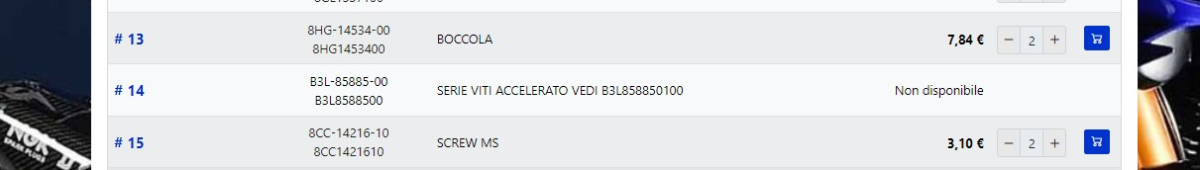

Per curiosità controllavo ora su Bikeparts il TPS: NON DISPONIBILE
Sostituito dal B3L858850100, come confermato anche QUI

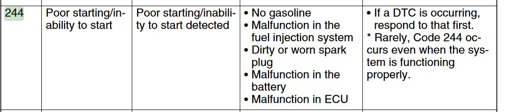

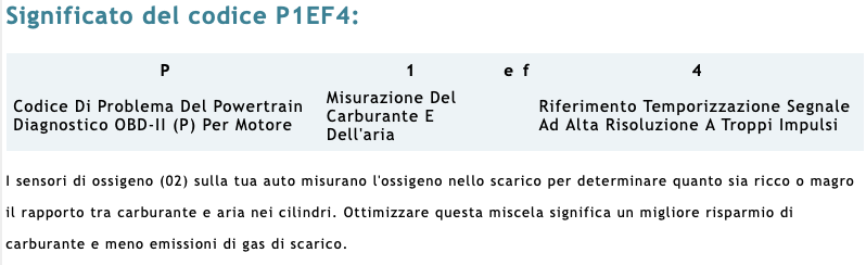

Ritorno su questa discussione per una informazione, in attesa di portarla in officina per tagliando dei 30k e pulizia corpi ( che ho già provato a fare da me ma senza smontarli completamente) ho riprovato a fare una diagnosi "fai da te" usando toque pro , l'unico errore che mi trova è P1EF4, cercando sul web non trovo nulla che si riferisca ai possibili codici Yamaha nemmeno sul service manual ma solo una spiegazione generale. Ho già provato ad andare in yamaha per una diagnosi ma mi dicono che servirebbe una pulizia corpi ( a mie spese ovviamente). Ma io dico ci sarà pur un motivo se ad altri con lo stesso problema hanno sostituito il TPS? Magari proverò a cambiar officina. A voi dice niente l' errore P1EF4 ??

Dalla descrizione parrebbe essere un errore relativo alla sonda lambda (O2 Sensor), ti è riapparso a display o è apparso solo una volta per poi non mostrarsi più?
Devi convertire l'esadecimale F4 in decimale, che diventa 244.
Sul manuale da officina errore 244 corrisponde a
Perfetto grazie a tutti per le risposte, quando la porterò farò fare solo il tagliando poi appena riesco la smonto per il cambio candele che a 30k non è previsto e faccio una sana pulizia dei corpi e, ora che so dov'è, lubrifico il TPS  tanto con l'arrivo del freddo avrò meno occasioni di girare e più tempo per i lavoretti, magari aspetterò dicembre. Quello che mi infastidisce è proprio dove pagare per "non" risolvere il problema in maniera definitiva, in più ad ogni partenza rischio di giocarmi la frizione (sembro un impedito) ma sopratutto in città non si può partire a cannone
