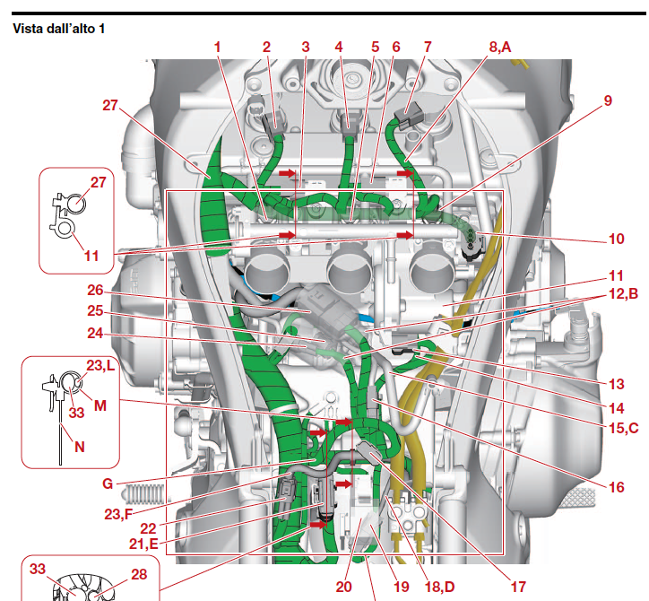

Ciao Neeko72, la tua mi sembra secondo me la soluzione più convincente ed anche più percorribile DIY, anche la mia T9 GT acquistata nuova nel 2021, dopo 16k km ha cominciato ad avere questo maledettissimo problema del seghettamento che anche dopo il tagliando dei 20k, fatto a 18k per tentare di risolvere prima, non ha portato nessun miglioramento. Hanno pulito i corpi farfallati e resettato il TPS ma il seghettamento a 'bassi' regimi rimane. Hanno fatto un aggiornamento mi hanno detto, ma dopo che ovviamente gli ho riportato la moto dicendogli che non avevano risolto nulla, mi hanno fatto l'upgrade dell'upgrade (?) dicendo che avrebbe risolto. Niente da fare. Quindi intanto ho scritto una mail abbastanza educata, (per ora) ma decisa scrivendo all'officina e al conce, dichiarando in chiaro che sono a conoscenza di un problema al TPS e che dovrebbero sostituirlo in garanzia.....attendo la risposta e poi magari vi faccio sapere come è andata. Intanto puoi indicarmi qual'è il connettore bastardo?  il 10 forse?
Il n. 10
