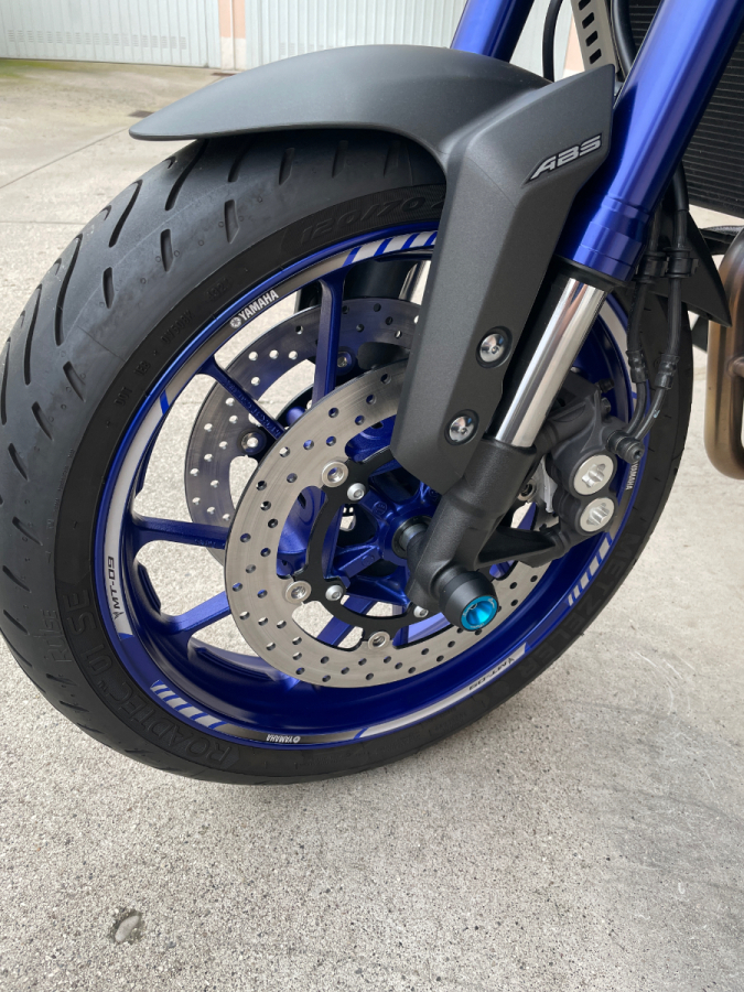

Buon pomeriggio,
vi aggiorno su quanto fatto:
alla fine per rientrare nel badget prefissato (visto che ho dovuto sostituire anche la batteria ) mi sono orientato sui dischi originali Yamaha con pastiglie freno Brembo bianche.
Ancora non ho avuto moto di fare il primo giro di prova visto che aprirò l’ assicurazione  tra una decina di giorni tempo permettendo.
Vi farò sapere
Grazie a a tutti per i consigli
Buona Pasqua

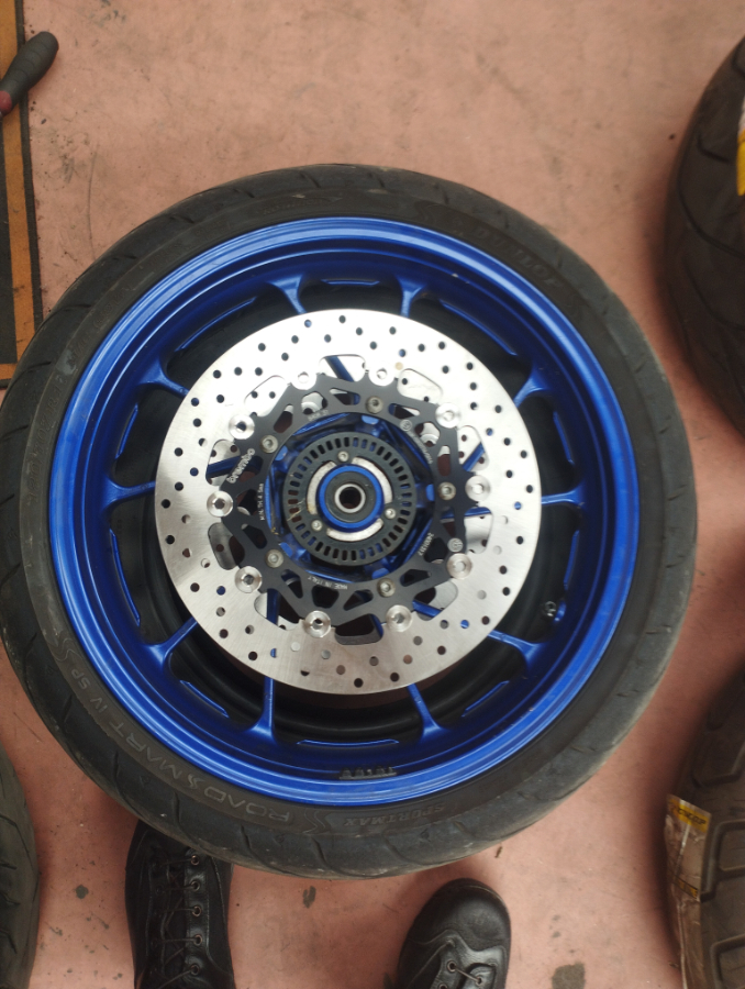

@omarMT01 e comunque... Mi sono ordinato i serie oro, è vero che non ho una MT09, ma una MTT09 comunque il feedback potrebbe servire in quanto la componentistica tra le 2 in materia di freni dovrebbe essere la medesima, a giorni arrivano .
Se è il caso apro un altro topik su tracer 847
Dischi cambiati, vediamo come vanno, faccio un piccolo rodaggio

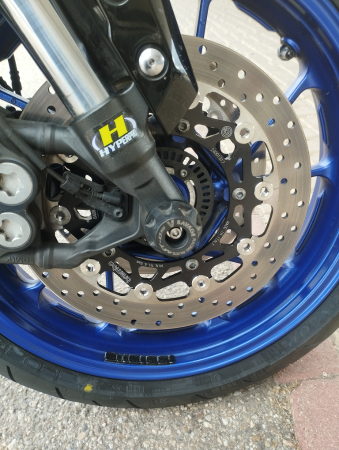

Dischi promossi... Certo mi servirebbe provarli con una antagonista tipo ducati/BMW o KTM ma nel giro di oggi promossi
Arrivo alla corsa coi freni in mano, e l'impianto appare modulabile
Resta comunque il dubbio del raffronto e purtroppo oggi ho "ucciso" il disco posteriore.. poverello...
Girello odierno, avevo delle visite mediche da fare e ci sono andato in moto, ho allungato di qualche km (200 circa ) per poter mettere un po' alla frusta dischi e gomme.
Confermo la modulabilità dell'accoppiamento Brembo serie oro e pasticche nissin ST,
La frenata è decisamente migliore rispetto ai dischi OEM, ma.. la leva va strizzata a dovere, dopo un brutto incidente di qualche settimana fa che ha coinvolto una macchina e 4 moto, qui da Me c'è un posto di blocco ad ogni paese quindi ho avuto occasione di fare staccate importanti per fermarmi ai posti di blocco
Dischi promossi a pieni voti
