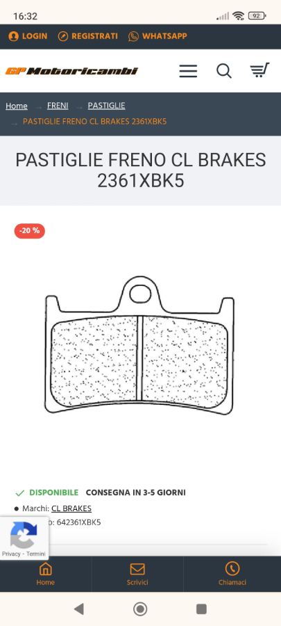

Metto una foto anche delle CL perché esistono davvero montate perlopiù su R1 ed R6 ma non sono riuscito ad intervistare nessuno che le montasse

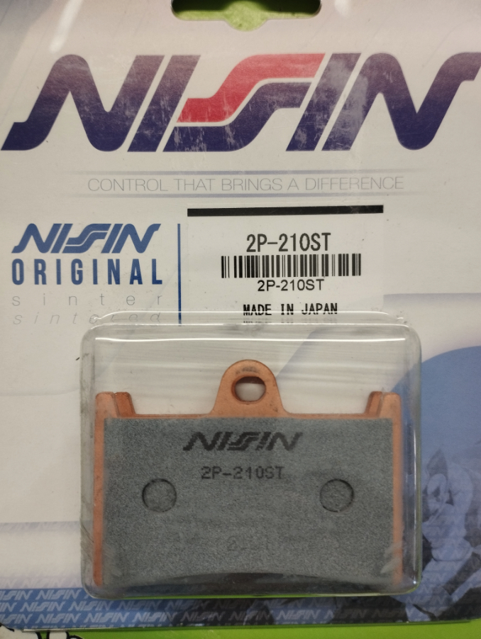

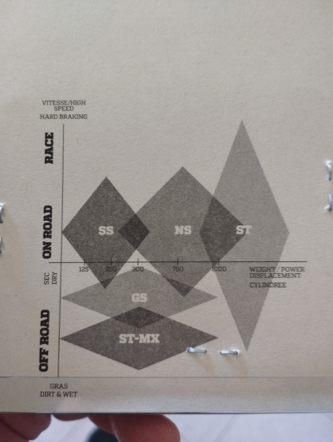

OkArrivate, nel retro sono riportate altre mescole in base all'utilizzo. Stasera le monto e sabato le provo

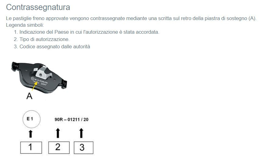

che tu sappia, sono omologate?
Modificato da omarMT01
Non credo
ok, non che cambi molto, giusto per informazione
È un'informazione utile per tutti, anche per me. Bordi delle pasticche smussati, di pomeriggio andiamo di pulizia pistoncini e montaggio

Hai scelto le ST, ovvero le più performanti, sono curioso di sapere come vanno
Ho scelto quelle che mi ha consigliato il meccanico, che mi conosce da un bel po' di moto, un po' come ho fatto con le gomme, ho scelto quelle che mi ha consigliato lui.
