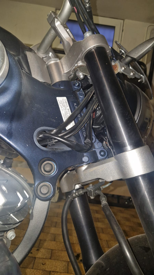

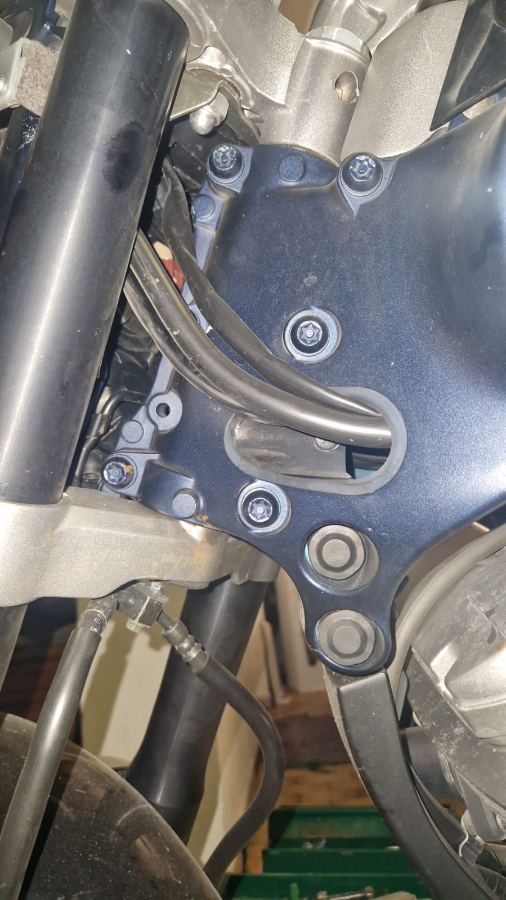

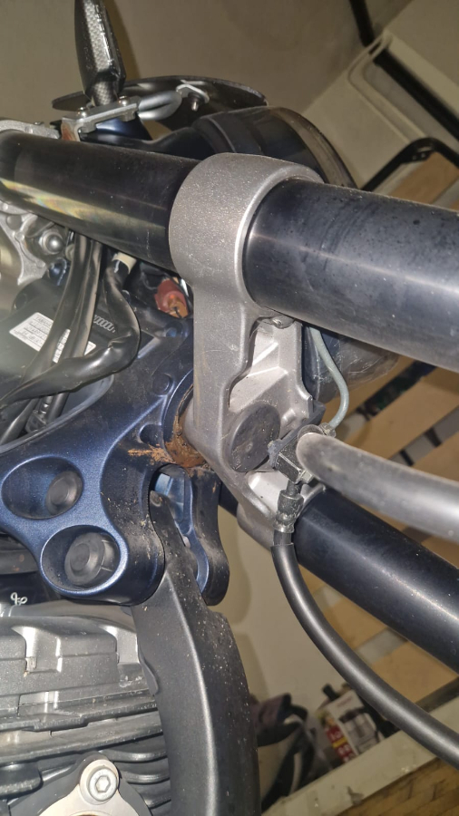

Ciao , avete una foto del telaio come si presenta con l' asole di fine corsa rotta ?
Non riesco a capire da delle foto , la memoria mi tradisce .

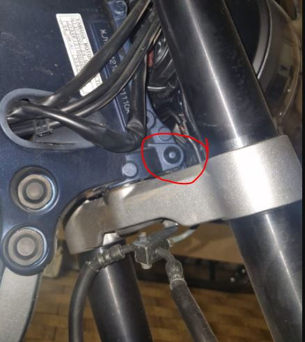

ciao, mi pare di ricordare che è nella parte anteriore della piastra, sotto/dietro il fanale
image.thumb.jpeg.451a67c0b271620540b7117941976b89.jpeg   in prossimità del cerchietto rosso image.thumb.jpeg.a52eb34ac2668d45483f54c0d1d2087c.jpeg
c'è come un dente del telaio che scende verso il basso.
Comunque, se si è rotto ti accorgi perché le piastre delle forcelle arrivano in battuta sul telaio.
Dalle foto sembra integro perché difficilmente si spezza solo il dentino senza "strappare" nulla dalla sede IMHO
