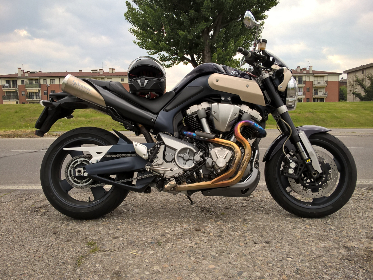

Ciao a tutti,
vista l'impossibilità di trovare un Akra Stage I o Stage II pensavo di prendere in considerazione i Dam, che mi sembrano avere un buon rapporto qualità/prezzo/estetica.
Il produttore stesso è avaro d'informazioni
Dubbi (MT-01 Euro 2):
1. che versione di collettori prendere? con o senza Lambda e valvola Ex-Up? ll discorso omologazione mi interessa relativamente
2. immagino che la versione con lambda e valvola non richiedano centralina... mentre nel caso di eliminazione delle stesse credo vada cambiata centralina, giusto?
3. per il discorso estetico i collettori meglio satinati che lucidi... qualcuno li monta e ha foto? Mi piacerebbe eliminare i sovrascarichi ma non trovo le coperture parziali in carbonio delle marmitte
4. altre modifiche che secondo voi sono utili e funzionali alla sostituzione dello scarico completo
Grazie!
Riguardo i DAM molti sono contenti.
Per lambda si/no chiedi a @Superbiker
Riguardo la satinatura o meno...io ho preferito lucidi a specchio per poi trattarli...ma son gusti.
Riguardo i copri/scopri,  in passato feci tagliare, e riverniciare, da @Superbiker , sicuramente potrà replicare

Assolutamente con lambda e senza ex-up, ti servirà poi un emulatore se vuoi togliere il motore della ex-up oppure ti basterà staccare i cavi e lasciare il motore dove è, se poi deciderai di mappare st2 potrai eventualmente mettere un tappo al posto dell lambda o lasciarla.
Riguardo il codone si può eventualmente modificarne uno originale ma volendo il carbonio... basta chiedere.
PS da quanto cavolo di tempo non entravo qui a rispondere !!!
