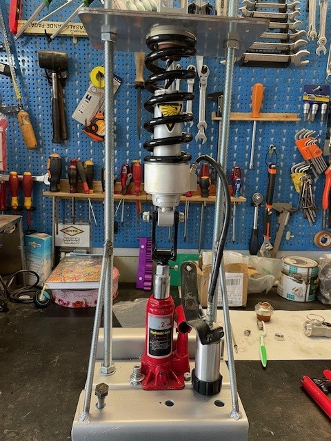

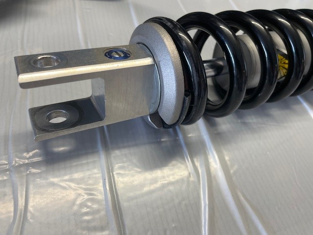

La rogna è stata togliere la molla, purtroppo l'anello di tenuta è solo leggermente più piccolo dell'ultima spira della molla... nulla di impossibile ma potevano fare meglio.

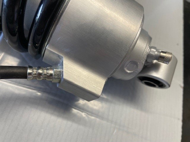

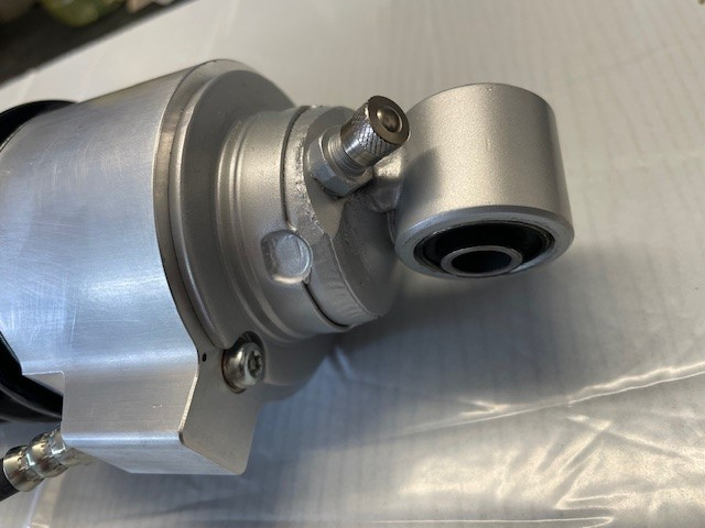

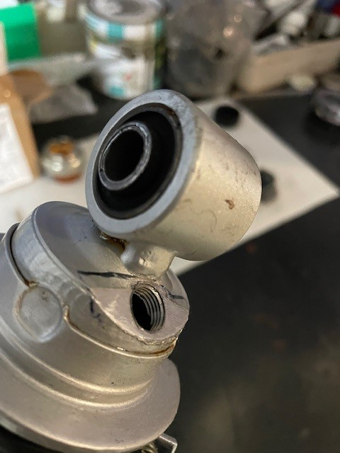

Poi arriva il "bello"... apriamolo dopo aver forato il cilindro e adattato la futura valvola di carico azoto

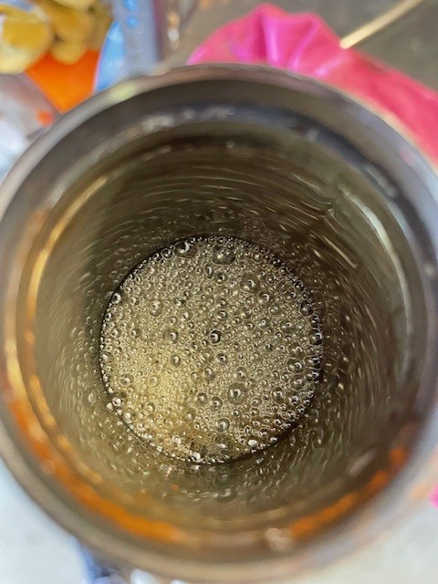

questo è la condizione dell'olio all'interno.... questi mono così conciati non funzionano neanche a spingerli!!

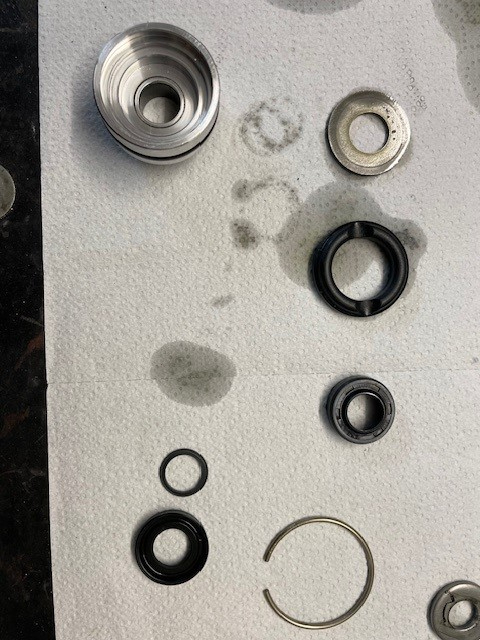

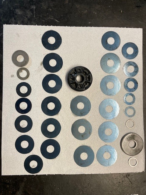

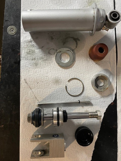

Apriamo pistone e aggiungiamo le lamelle giuste, apriamo pistone di tenuta e cambiamo l'oring!
Non vi tedio con il rimontaggio... la procedura è la stessa di quella già postata, lavorare su questi due mono è complesso ma di soddisfazione per tanti aspetti.

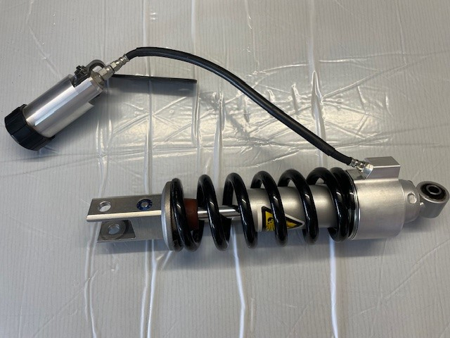

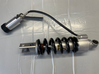

Questo è il lavoro concluso, questo mono è già destinato ad un tracer non GT, tanto per dirvi che la spesa è minima e non si rimpiangono gli after market entry level.
Un lampeggio!!
