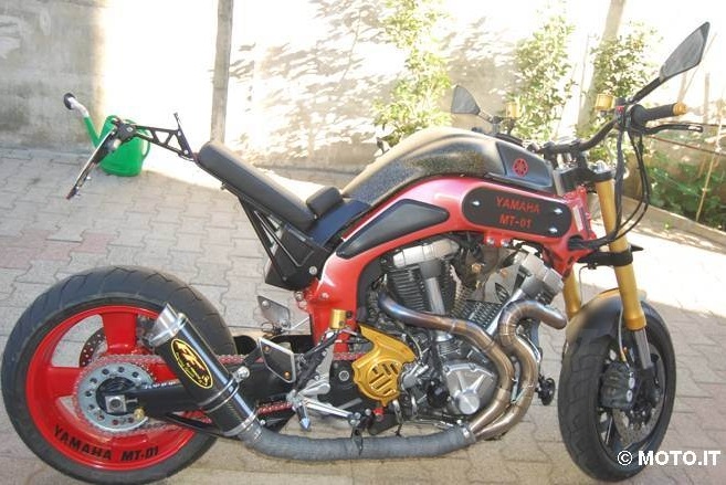

Ciao a tutti ragazzi, volevo chiedere se qualcuno di voi ha mai montato sulla 01 un unico filtro aria a cono lateralmente, ad esempio al posto di uno dei due copri corpi farfallati color alluminio. Non so se mi sono spiegato bene.
si, certo, Pietro78, ricordo che era stata fotografata da MOTO.IT,
il filtro era dall'altra parte  :(
Orribile sto Orco!! :o
