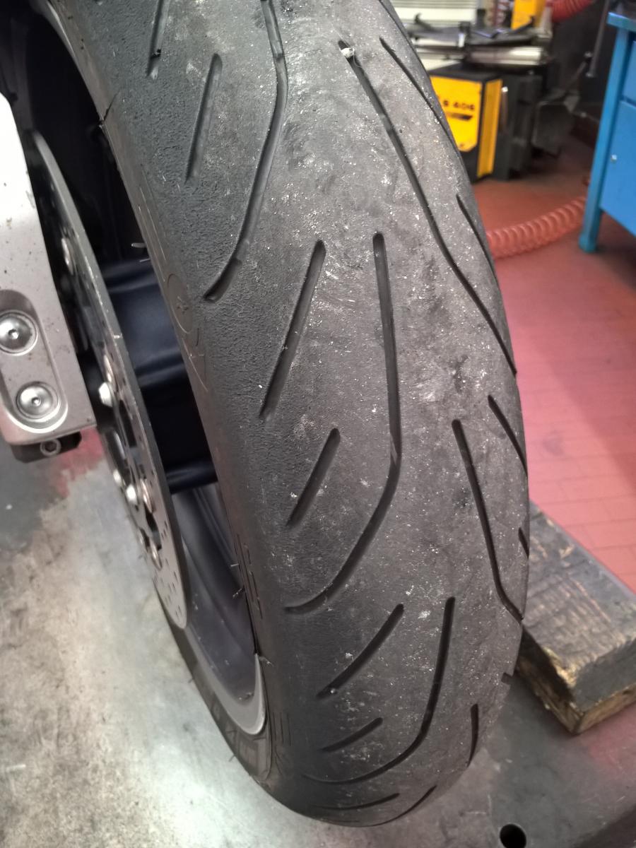

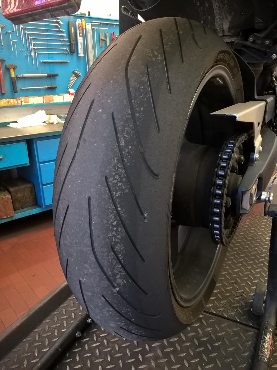

Sta volta ho fatto qualche km in meno, "solo 7.800km", in realtà l'anteriore andava ancora bene ma al posteriore ero alla tacca di usura, perché ho giocato un pochino con le pressioni.
Volevo vedere fin dove si poteva scendere senza che la carcassa cominciasse a pompare.
Morale:
ant 2,3bar parti che lo sterzo è pesante ma scaldandosi torna agile
post 2,4bar, le prime due curve lo senti muovere poi, scaldandosi bene, si stabilizza.
In ogni caso non ho notato migliorie nella tenuta dal 2,4ant/2,5post, solo maggior usura.
