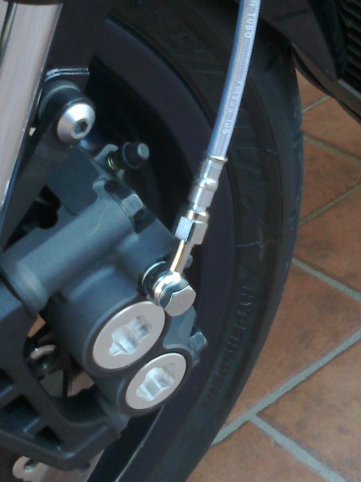

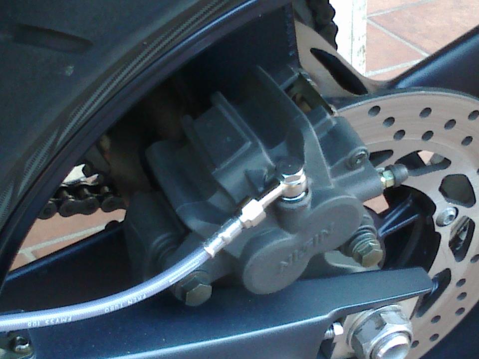

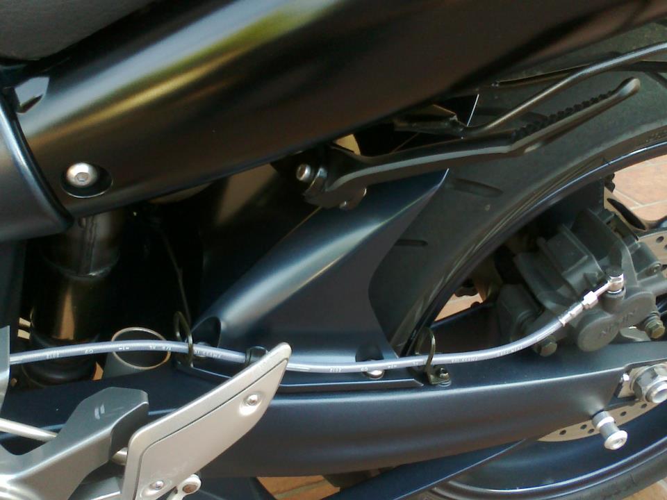

Montati i tubi freno e i serbatoi olio e frizione Rizoma \:D/ \:D/ devo ritirarla oggi pomeriggio stanno verificando che non perda olio...L'unica cosa che ci ha dato fastidio da parte della Frentubo è che non hanno messo il kit per il montaggio con le proprie confezioni (ant.destro,ant.sin. e post) è diventato un pò matto il meccanico...però tutto risolto nel migliore dei modi!!

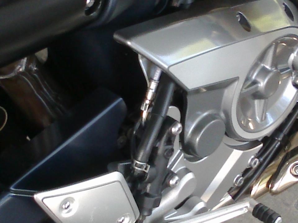

Volevo chiedervi una cosa...ma non è che il tubo freno posteriore visto che passa attaccato al carter motore rischi di rovinarsi visto che l'originale proprio in quel punto è più resistente?? :-k :-k :smt006 :smt006
Gli metti un occhiello passa cavi e sua fermo li.
Ritirata oggi pomeriggio...tutto ad'hoc!!un grande grazie va al nostro mitico Four President =D> =D> =D> :smt006 :smt006
Grazie Gianni!!
Comunque ripensandoci non serve nessun occhiello 8-[ 8-[ perchè sono in acciaio...Vero Omar?? :smt023 :smt023 :smt003 :smt003
Mettici l'occhiello, il lavoro è finito meglio.

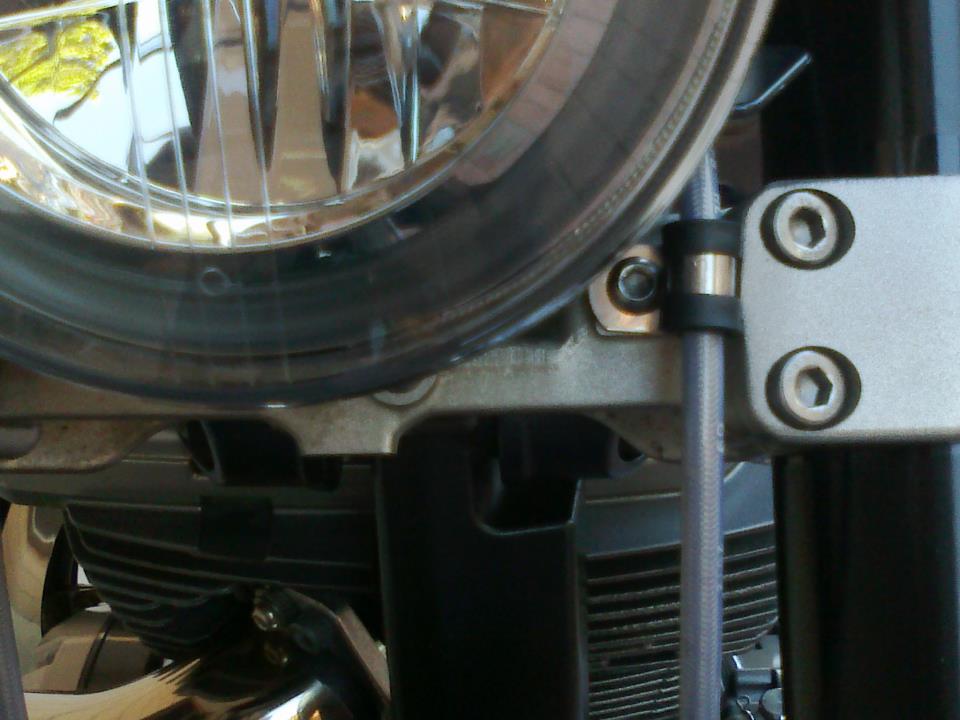

La fascetta è come questa:
http://imageshack.us/photo/my-images/51 ... 70250.jpg/
e nel kit erano già inserite le tre che servono:
B21035 FASCETTA FORO VITE 6 PASSAGGIO TUBO 8 n°: 3
In ogni caso queste fascette sono generiche, si trovano facilmente e costano poco.
