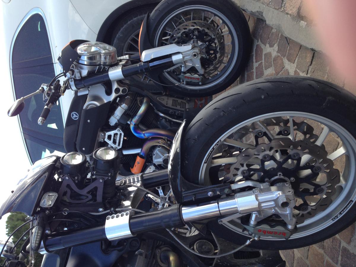

Ma, adesso la forca lavora benissimo, l'unica cosa è che il fodero rimane ancora troppo alto lasciando lo stelo troppo scoperto col risultato di avere un anteriore troppo alto... Dovró per questo aprire la forcella e vedere che c'è dentro, tipo molle troppo lunghe o qualche spessore strano interno...
hai provato a misurare i foderi? Magari sono più corti e lo stelo a vista compensa la lunghezza.

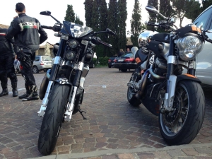

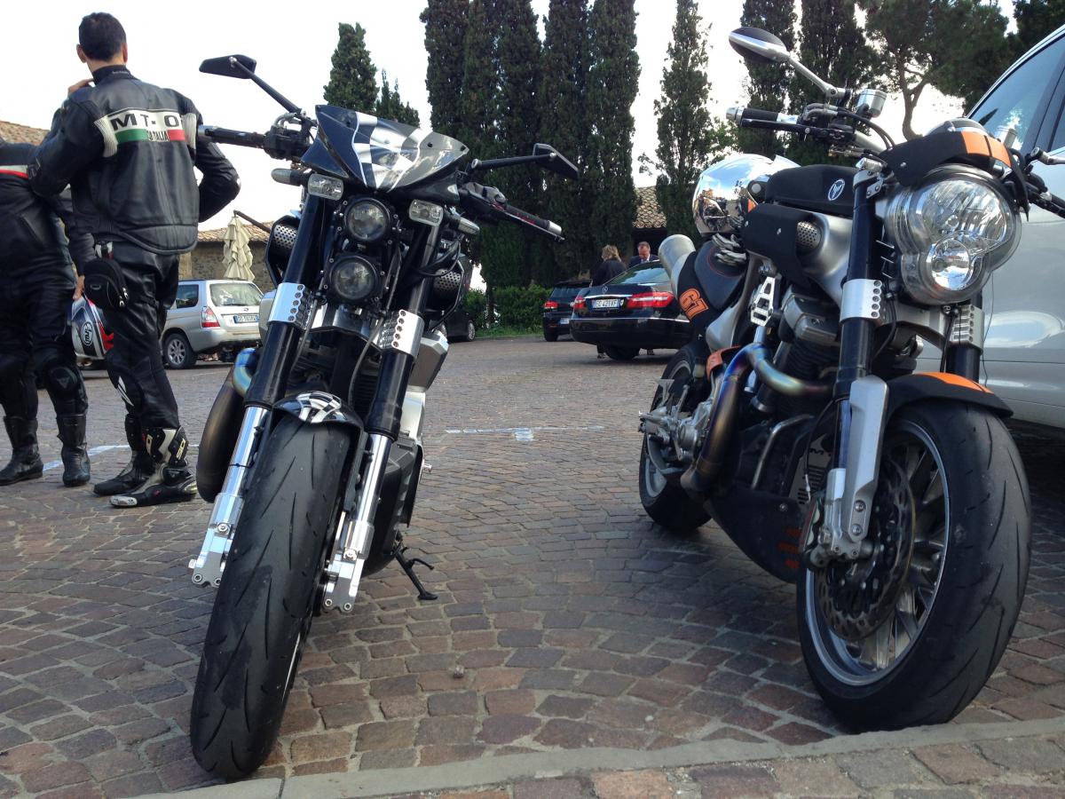

al contrario .. quelle di Peppe sono adattate .. sono nate corte .. se misuri vedrai che i suoi foderi sono + corti dei tuoi
sulla sua o è stato allungato il piedino o all'interno
la tua sembra molto lunga .. hai provato a misurare il solo fodero rispetto all'originale ? ... poi è chiaro bisogna vedere cosa è stato montato all'interno
