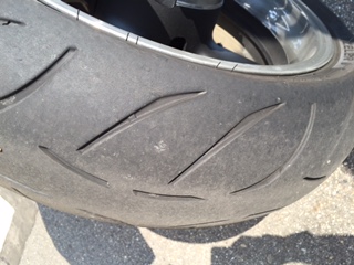

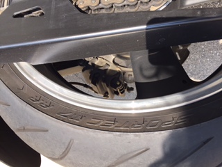

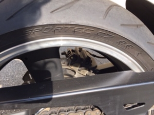

non e' esattamente la stessa gomma ma,se puo' servire:
percorsi all'incirca 3.500 km(ivi compreso il Dolomiti ride) e seppur non mi ha entusiasmato il disegno,le ho trovate ottime in qualsiasi situazione

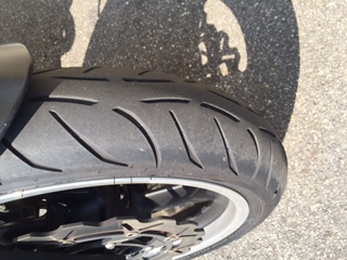

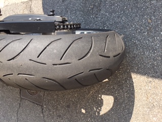

messe alla frusta, per 500km, le nuove Michelin Super Sport EVO.
Quel che più mi ha impressionato non è tanto il maggior grip, quello è scontato, ma il comportamento dell'anteriore, la carcassa ti permette di inserire "senza incertezze o chiusure" ad ogni angolazione e/o raggiatura di curva.
Queste non cadono in piega, come è solito per le Michelin, ma non per questo risultano lente, semplicemente sono più progressive. Per compensare la differenza di profilo, proverò a sfilare un paio di millimetri le forcelle. Con le precedenti coperture da piegato, aprendo con decisione, la moto tendeva a chiudere la traiettoria, ora fatica a mantenerla.
Diminuito il già contenuto effetto rialzante quando peli il freno anteriore da piegato e "sembra" che tollerino meglio le strisce bianche.
Il maggior grip su fondi lisci, l'ho riscontrato anche nelle piccole rotonde "rallenta traffico", avete presente quelle dove vedete la pavimentazione chiara e lucida? Dove prima, nel riprendere in mano il gas, la sentivo scivolare, adesso posso aprire con decisione e non si sposta.
Devo dirmi soddisfatto, adesso aspettiamo il responso chilometrico, vediamo quanto "paga" questo grip in più  ;)
EDIT: l momento sto usando le pressioni delle altre 2,4ant/2,5post (bar) ma farò prove ;)
Portato la posteriore a 2,6bar, sfilato le forche di 1mm (d'altra parte andava bene, cercavo quel leggero sovrasterzo e l'ho trovato) ed è perfetta.
