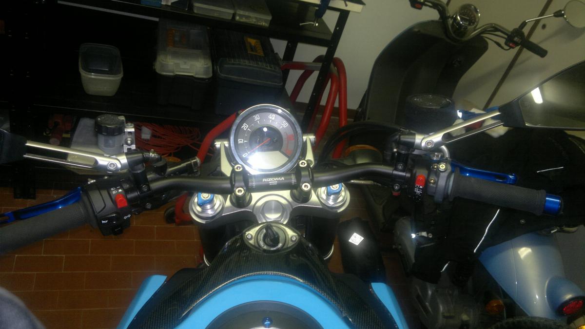

(MT-01) GAS rapido MV e Blocchetti Dx+Sx
elaborazione finita.... contagiato anche il buon Luigi :)
per chi fosse interessato ecco nel dettaglio i costi:
30 € blocchetto sinistro
50 € gas rapido MV (con levetta regolazione minimo)
20 € blocchetto ON/OFF
25 € cavi e guaine nuove in misura dedicata
se considerate che il solo gas rapido per esempio di robby moto costa sui 140 € \:D/ \:D/ \:D/ la cosa è alquanto conveniente ! :-({|= :-({|=
=D>

questa modifica la sto facendo anche io monto un gas rapido domino derivazine moto 2 con 3 ghiere di regolazione una bianca una verde e una rossa cioè una è standard una guida sul bagnato e infine la rossa guida "racing",poi blocchetto on off e blocchetto devio luci "racing"sempre domino!!!!!!!!!! :-" :-" \:D/ :smt039
Pietro, poi facci vedere il risultato \:D/

Questo è il nostro :smt003
ok appena finisco vedrete il risultato :smt006 :smt006
=D> =D> =D> Luca e Luigi....non sò proprio come ringraziarvi \:D/ \:D/ \:D/
l' MT è cambiata in maniera sorprendente....( grazie anche al rinforzo frizione ;-) ) prontissima, poca spesa moltissima resa, siete dei geni :smt115

grazie a te per la fiducia ! mi scuso per il "disguido" che ti a imposto di rifarti il viaggio la 2° volta... ma come hai potuto testare direttamente la cosa è quasi superflua... il cavo di ritorno infatto non so come mai esista.... in yamaha hanno paura che il bicilindricone rimanga accellerato ? che la molla di ritorno non sia abbastanza forte ? bha....
uno o due cavi poco cambia... la moto va comunque in avanti e non in retro.. :) mi fa piacere che il movimento sulla tua sia rimasto ancora più libero/fluido dei nostri per la levetta dell'aria c'è giusto da mettere a punto la regolazione sulla curvetta del comando... per funzionare il cavo deve avere poco "gioco"

Modifica fatta anche dal sottoscritto, gas rapido ed entrambi i blocchetti elettrici Domino. Ottima modifica. Mentre quello destro si deve cambiare per forza, non è indispensabile cambiare anche il blocchetto sinistro, ma io l'ho fatto perché fossero esteticamnete simili.
Grazie a chi ha suggerito la modifica.
