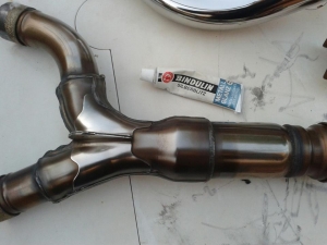

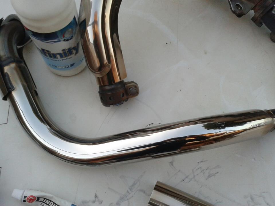

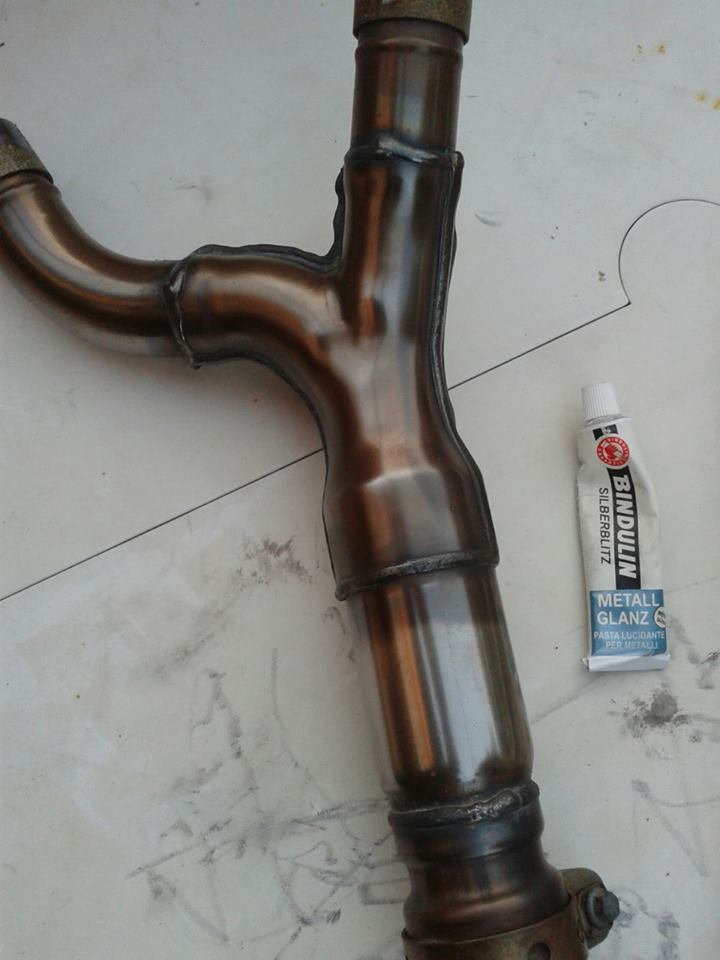

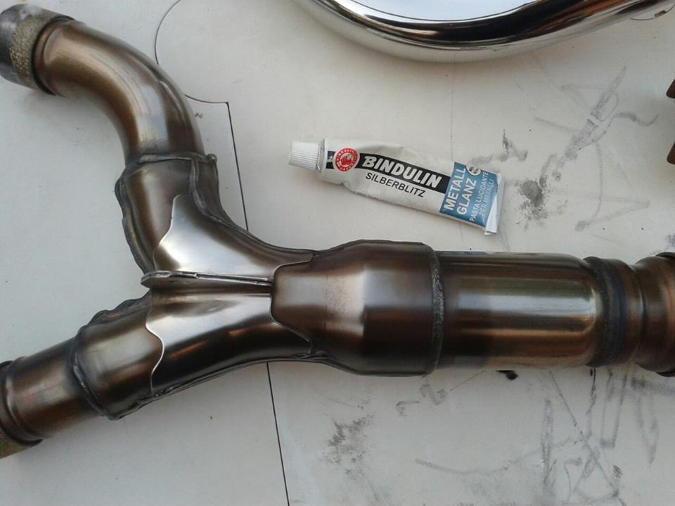

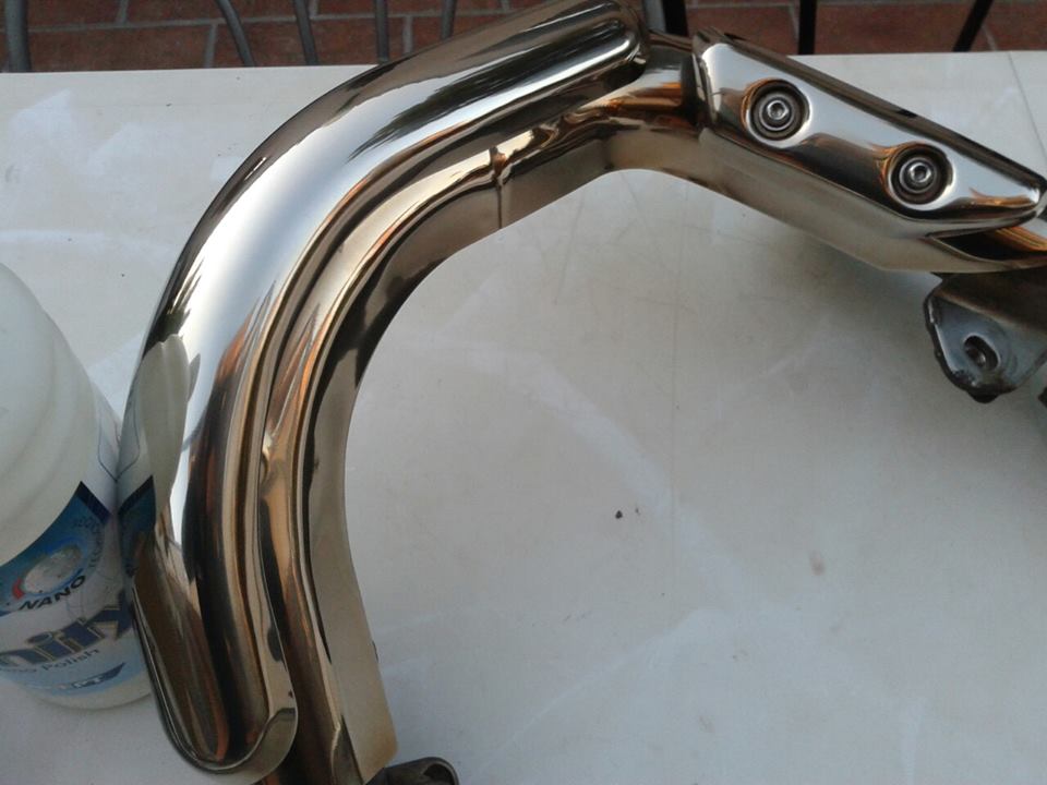

Dopo aver smontato lo scarico completo originale ho dato una passatina di "Bindulin e Polis" guardate che risultato!! ;)
post-2747-0-02887300-1382462483_thumb.jpgpost-2747-0-33594700-1382462510_thumb.jpgpost-2747-0-48897200-1382462520_thumb.jpgpost-2747-0-01225900-1382462531_thumb.jpg
notare la "Y" è tornata nuova!!  :smt039
