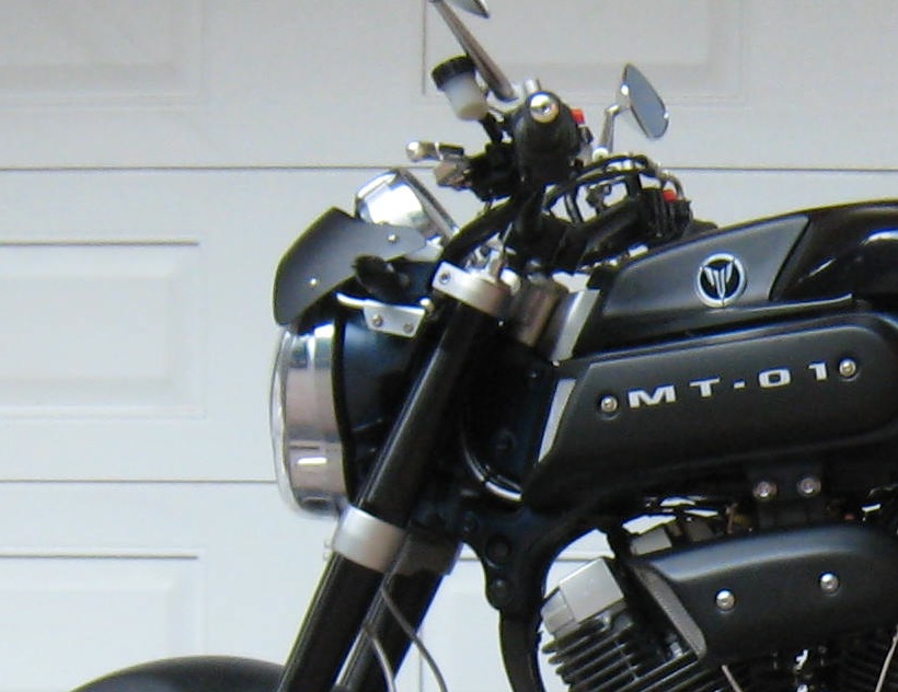

Ci sta, è molto carino! Però mi sembra montato un po' troppo in basso e in avanti, fa molto visiera da cappellino da basket. Ci devo pensare... oppure modifico le staffe di Fusa per portarlo più in alto e indietro.
Se hai di questi dubbi non è il cupolino che fa per te. Un consiglio: prima di decidere qualsiasi cosa devi vederlo dal vivo, sono quasi certo che ti ricrederai.
A potere lo farei senz'altro. Il problema è che tra un mesetto nemmeno la mia MT va in letargo per sottoporsi ad un... "lifting" abbastanza intenso, l'unico componente che mi manca è proprio il cupolino, e quello in foto si avvicina di più come criterio di scelta ai miei gusti personali. Bel casino.
Se guardi la foto allegata vedrai che per spostarlo indiero e in alto basta rifare i fori sul cupolino, senza modificare la staffa. Il mio (quello della foto) è in vtr verniciato di nero opaco. Se ne vuoi  uno da "lavorare" dovrei averlo, forse uno ancora da forare. La vtr si lavora facilmente, si stucca, si carteggia e si vernicia senza nessun problema. Se ti interessa mandami un mp.

se mi posso permettere, li dov'è serve ad eliminare le turbolenze che si creano fra fanale e strumentazione, se lo alzi non servirà più a nulla.
Se lo vuoi più protettivo devi mettere uno schermo più grande, ma la base deve sempre essere a fil di fanale, altrimenti l'aria passa da sotto e non serve a nulla (oltre che permettere a tutti gli insetti di infilarsi la sotto e per pulire devi smontare).

Non è tanto una questione di protezione, quanto di posizionamento. Nella foto che gerribs mi ha postato ( la moto di Fusa, suppongo), si denota proprio come il sopraccitato cupolino sporga in avanti sopra il faro lasciando un certo spazio vuoto tra quest'ultimo e la strumentazione, cosa che a me proprio non fa impazzire. Lo cercavo invece che calzasse bene lì sopra le lampade, anche perchè ho in mente un progetto per quel proiettore che... vabbè, non vi anticipo niente perchè sono uno st****o , peraltro per nulla sicuro del risultato finale. XD
...la foto che gerribs mi ha postato ( la moto di Fusa, suppongo)...
Non che sia di grande importanza, ma la foto è della mia moto ;)
Uops, chiedo scusa! Avevo visto la foto postata da Roberto nella discussione "Tutte le nostre MT" e vedendo il tipo di piastre e i colori ho associato subitamente quell'Orco a lui. My mistake!
