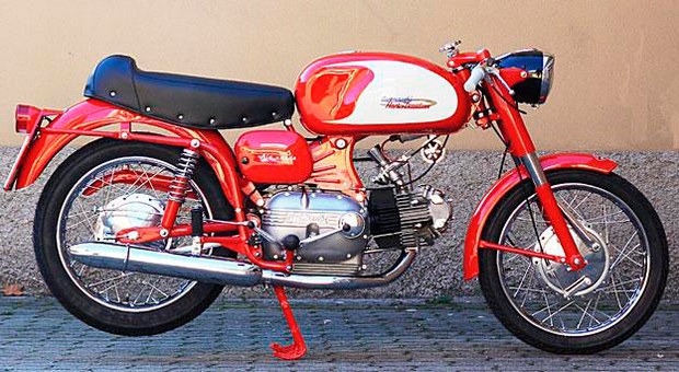

Aggiungo che una volta ... (ante era jap) .. tutte le moto avevano la leva del cambio a destra e la prima in sù. Per semplificare le cose, avevano anche la leva del cambio a bilancere, in pratica si scalava con il tacco e si saliva con la punta
La mia prima vera moto .. Aermacchi ala verde 250 .. con il cambio a destra e a bilancere.
La mitica ALA VERDE Aermacchi !! L'ho avuta anch'io ed anche per me è stata la prima vera moto. Prima di lei avevo la Lambretta LX 200 Special e dopo ho avuto il Motobi SS 250, al quale è seguito il Kawa 500 Mach III.
Wow, adesso vado a  dormire con il sorriso stampato in faccia. Quanti bei ricordi....
