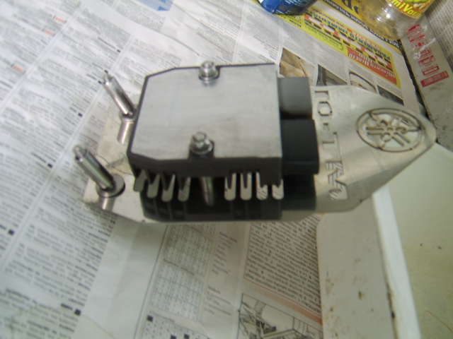

allora :-$ non dare informazioni a metà, di quanto ho detto lo spessore del lamierino per fare la U :?:

Roby ho guardato le foto ........ 8-[ ........... direi che stai usando spessori sia sulle viti x fermare il regolatore alla mascherina .. sia x fissare la mascherina ai supporti filettati sulla culla ... visto che lo spazio c'è ti basterebbe fare due lame che uniscono i fori superiori a quelli inferiori ... separate senza invadere gli spazi delle fessure
in modo che sia doppia la parte di supporto del regolatore
Grazie raga,primo passo ne provo una con spessore da 3mm,vengono meglio le svasature per i bulloni e dovrebbe sparire la flessione,poi vi faccio sapere
Esatto,bravo Rupe!

problemi risolti :-D,ora la mascherina è ok ;-) se a qualcuno interessa mi faccia sapere

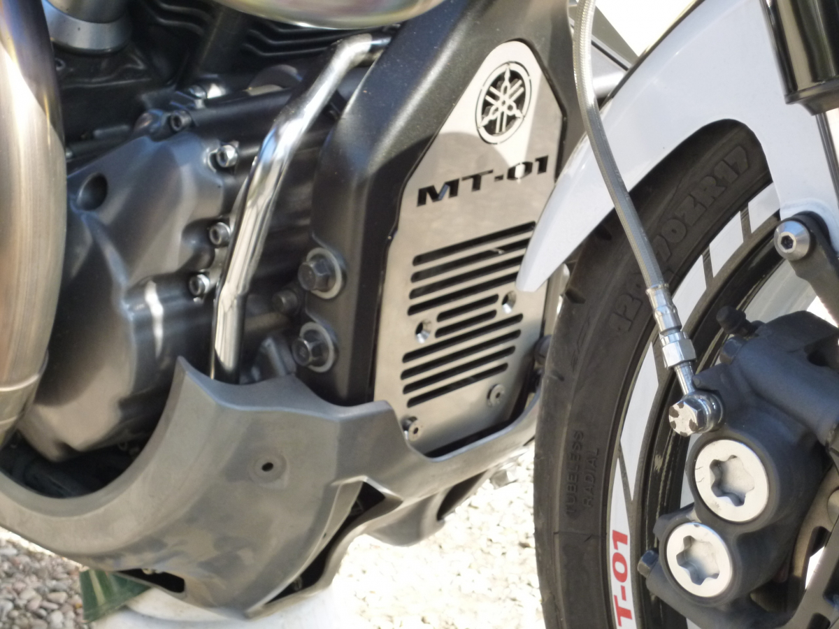

Nessun problema,sono entrambe spessore 3mm in produzione,montano anche col paramotore originale o con qualsiasi diavoleria fosse stata installata perchè la mascherina rimane a filo della culla,perciò non vi è sporgenza,chiedo scusa,lo ripeto perchè mi viene puntualmente chiesto ho provato ad appoggiarlo (il paramotore :mrgreen:)
